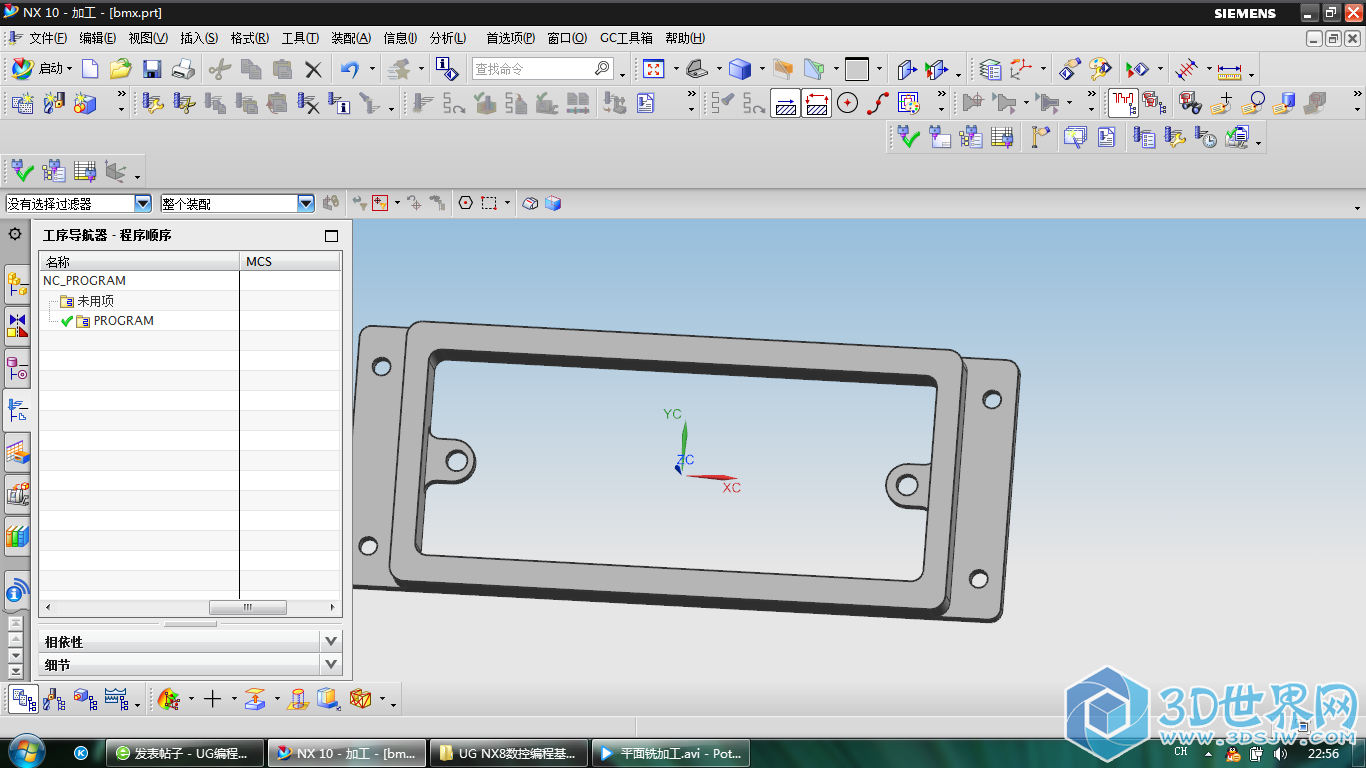

UG编程,设置加工坐标,我的设置不了,因为进去就显示“工序导航器——程序顺序”但是各种教程都是显示“工序导航器——几何”。求大神拯救,万分感谢。

在导航器空白处点右键就有几何视图

罗工的回答希望能帮助到你:进入几何视图后,先设置坐标,再设置安全高度(建议在这里面设置),确定后再选择几何体,再毛选毛坯。。。。。。
