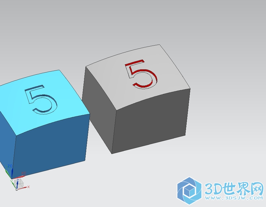

下载别人的图档自己做不起来,顶面是曲面,侧壁带拔模角,请教各位大神怎么做才能没跳刀呢

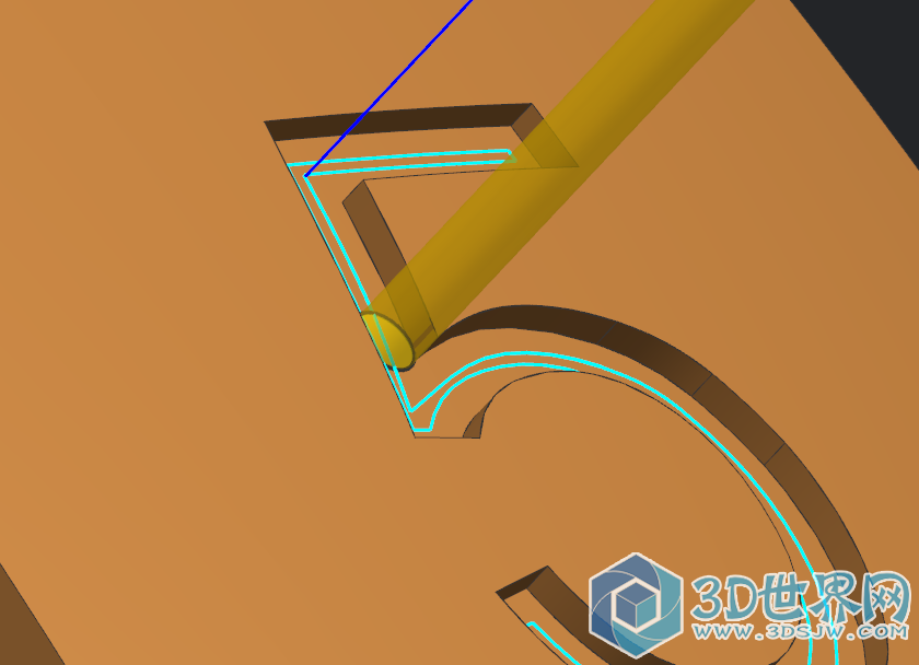

图档 在这里    kezi.rar (420.08 KB, 下载次数: 22)

178239654 发表于 2017-5-9 15:35
图档 在这里
要想底部不过切 就需要用到刀路转曲线
版本太高打不开,请问是用的什么方式加工的
固定轮过,曲面 流线 都可以
方法说起来不复杂,就是感觉说不清。你用10。0 打开看就知道了
