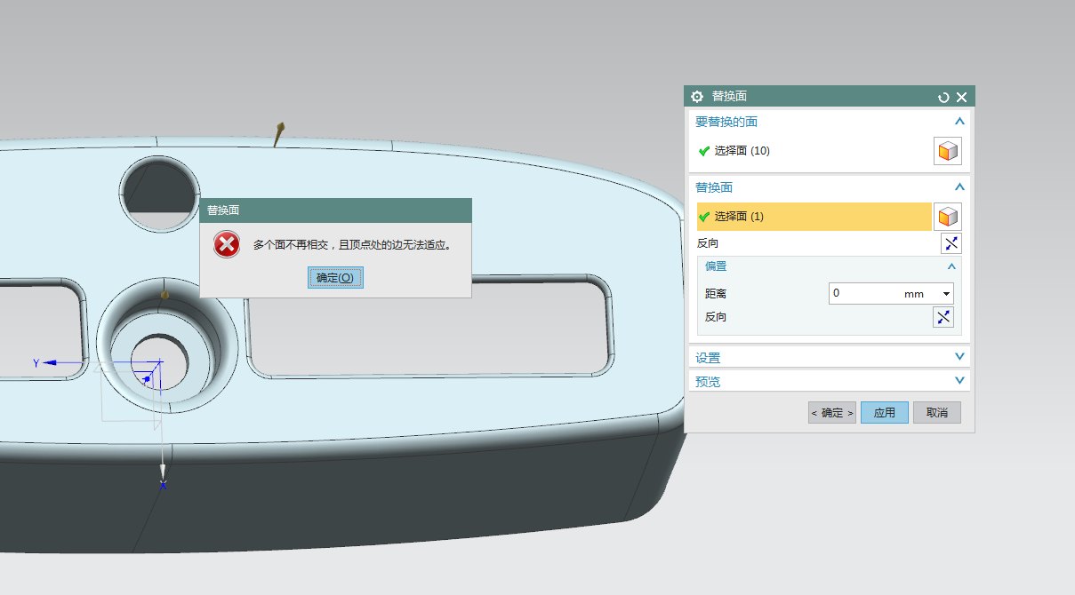

今天在UG爱好者群里看到有网友无法用删除面指令直接删除一个非常简单的产品上的圆角
我们也不要去分析为什么无法删除了,直接开干就是了
今天在这里给大家分析一下这个小方法,也不是很难,可能很多网友都知道了
在这里炒个冷饭再分享一次给没接触过的新手网友,希望大家能够一起进步
如图是个非常简单的产品,现在我们要去这个产品的R角,但是用删除面和替换面都无法直接去掉
直接使用这两个指令,产品立马报错
如下图

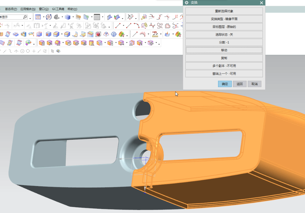

那么该怎么应对这样的情况呢:首先这个产品是个对称件,我们直接从中间拆分掉即可(不是对称也可以)
这样待会对称会快一点
-----------------------------我最正经的分割线-----------------------------
第一步,我们先对半拆分
另一半也隐藏掉,用不到的都可以暂时隐藏掉,这样不影响操作

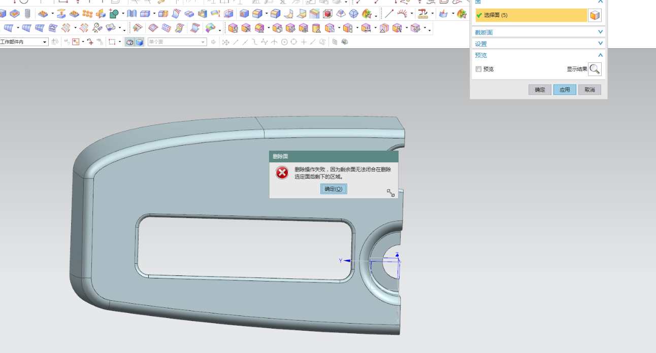

我们继续删除面
法科!!还是报错,不行!!

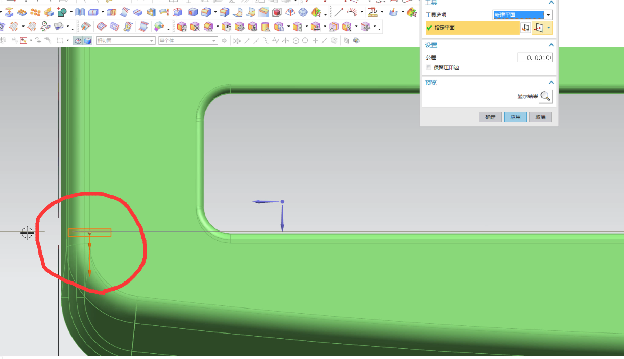

那怎么办呢,我的建议是继续拆分,分的再细一点~
这次我选择在这里拆分,拆完继续使用删除面
啊哈,这次OK了,
剩下的我也一并给删除了~
完成~

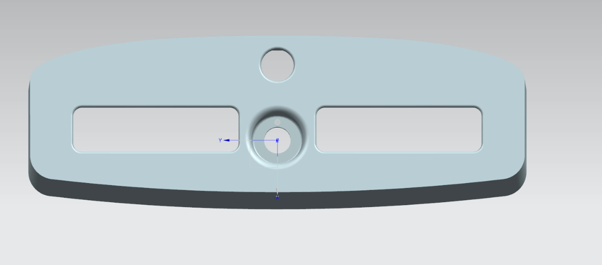

最后打个对称,镜像求和即可
欧拉~
