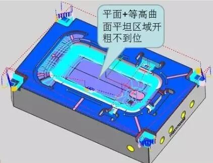

在模具加工中,经常有大型的模具或者热处理的模具要进行二次加工,比如大型原身留模具先开粗留3MM左右做导柱孔然后光刀,热处理留0.5MM余量后光刀。那我们二次加工采用什么方法用开粗,如果方法不合理容易断刀或者刀具损耗快,如下为大家汇总一下二次加工的开粗方法。

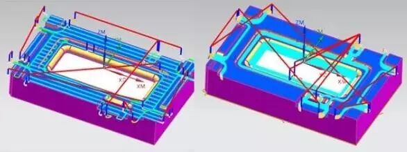

1.方法一,简单的工件没有曲面平坦区域采用平面+等高加工,如下图:

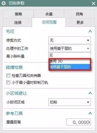

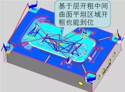

2.方法二,平坦区域过多的非平面区域用二次开粗的基于层或者3D IPW加工,开粗就会比较到位,后续刀具加工不容易损刀,如下图:

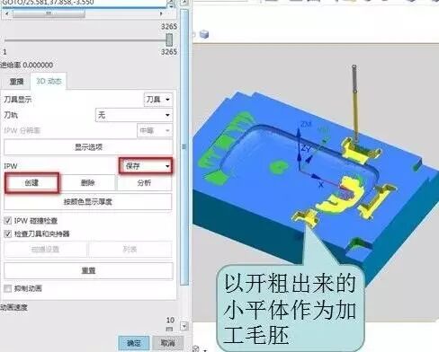

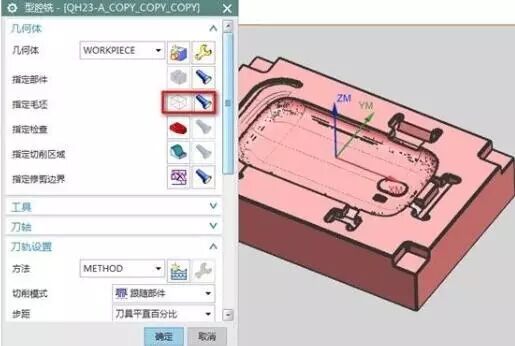

3.方法三,用前面开粗加工完生产生的小平面体作为毛胚进行加工,与基于层或者3DIPW一样安全,如下图:

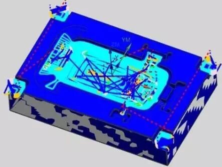

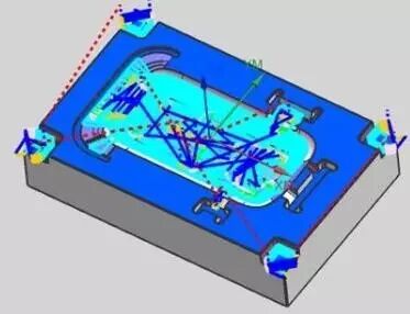

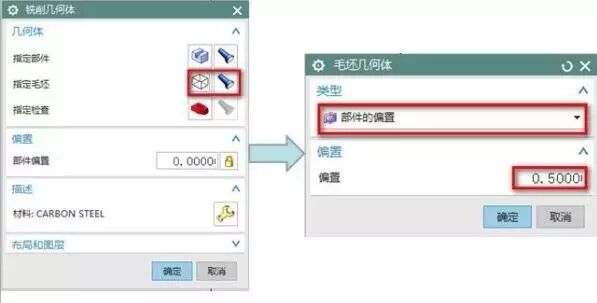

4.方法四,用部件偏置作为毛胚材料进行加工,如下图:
