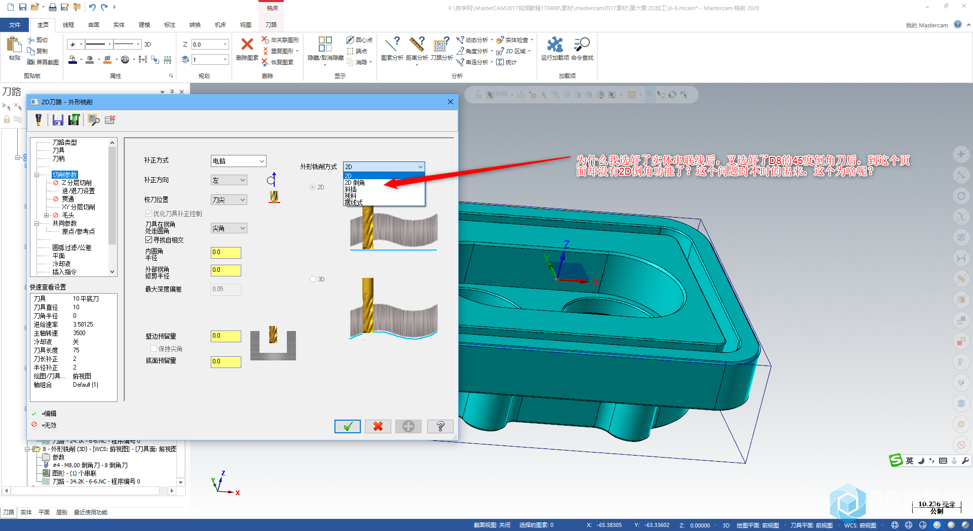

[求助] MC2020外形铣削为什么有时没有2D倒角功能呢?

刚学这个,对着视频操作的,我是通过实体串联线的,谢谢

选3d曲线就没有的   要同一平面的线才有2d倒角

可能你的的线不在同一平面上

已解决,原来是绘图平面变成了前视图,改成俯视图就OK了

你选择的线是是3D曲线,所以没有那个功能,
要用到投影的功能把3D曲线转化为2D曲线才可以!
