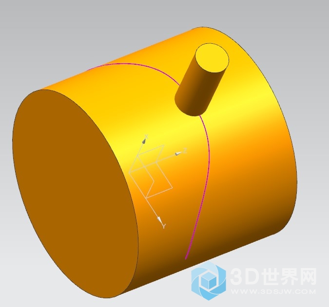

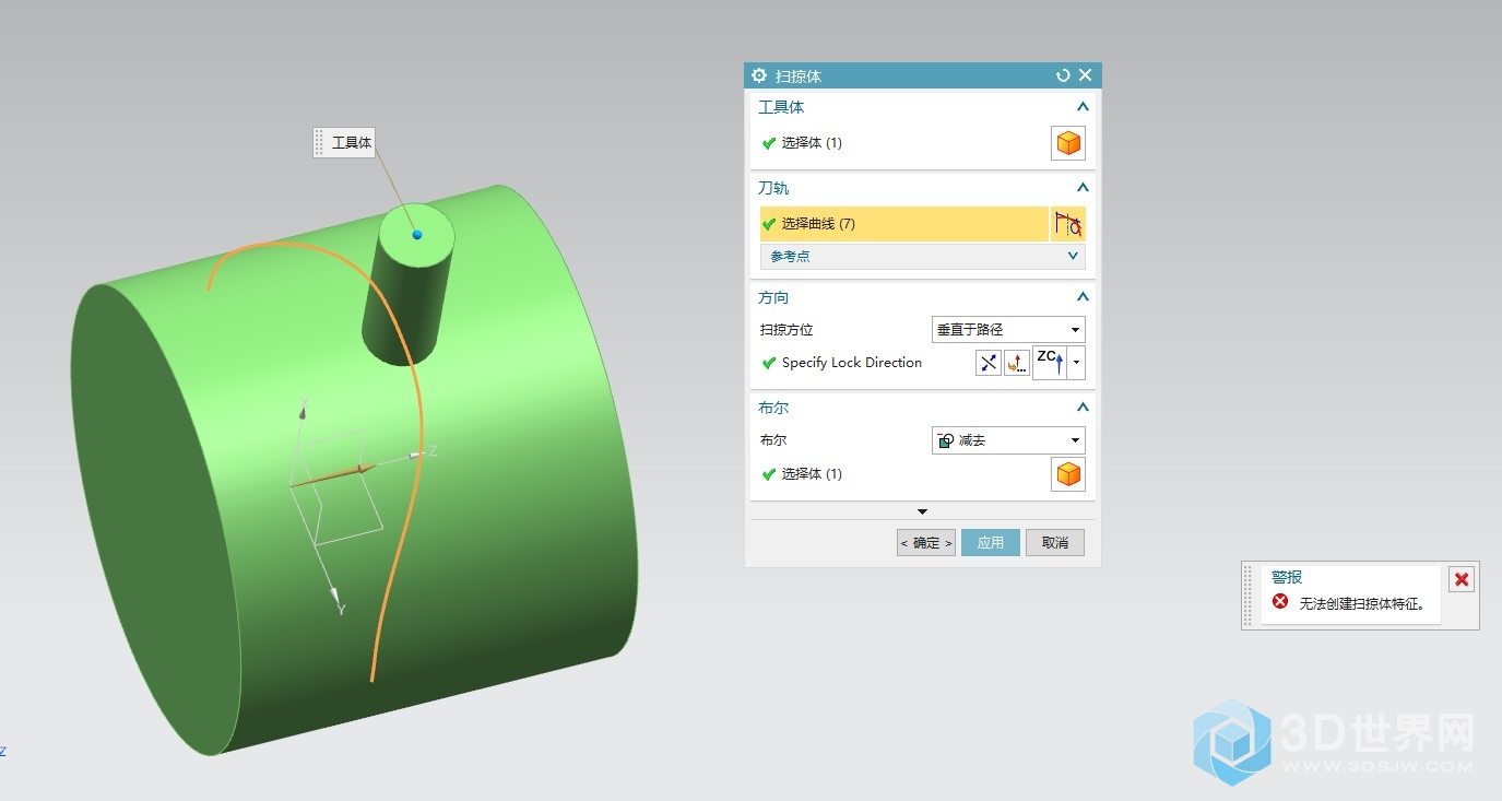

求助,想在如图所示的圆柱表面按紫线所示路径扫掠小圆柱体,操作过程如图,各个矢量方向都试过了,报错提示:无法创建扫掠体特征。求教各位大神,这该怎么解决?

发表于 2020-5-27 17:08:51 | 显示全部楼层
这要选刀具的方向吧  跟着面走

 楼主| 发表于 2020-5-28 08:08:51 | 显示全部楼层
帅得想砍自己 发表于 2020-5-27 17:08
这要选刀具的方向吧  跟着面走
你好,首先非常感谢,我也试过面的法向,也不行。。。

发表于 2020-5-28 09:15:42 | 显示全部楼层
圆柱的起点放线上 把线直径画小点试试

 楼主| 发表于 2020-5-29 16:07:58 | 显示全部楼层
3D世界网-零 发表于 2020-5-28 09:15
圆柱的起点放线上 把线直径画小点试试
好的,我试试,谢谢您。

发表于 2021-12-22 17:18:52 | 显示全部楼层
︶ ̄花样美男つ 发表于 2021-11-25 22:25
朋友问题解决了吗? 我也有同样的问题。
得在线的起始点 0%的位置吧
