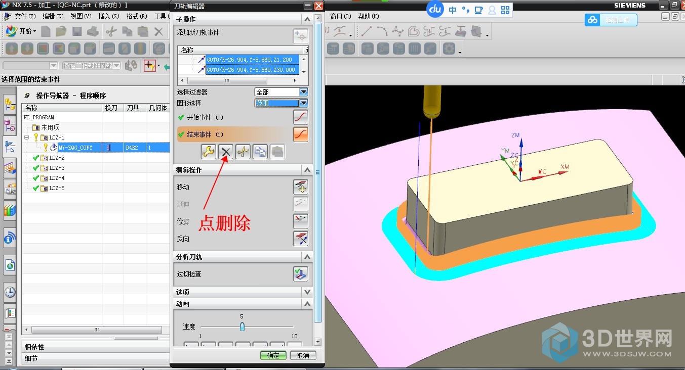

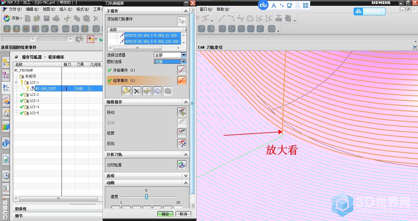

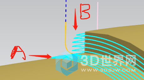

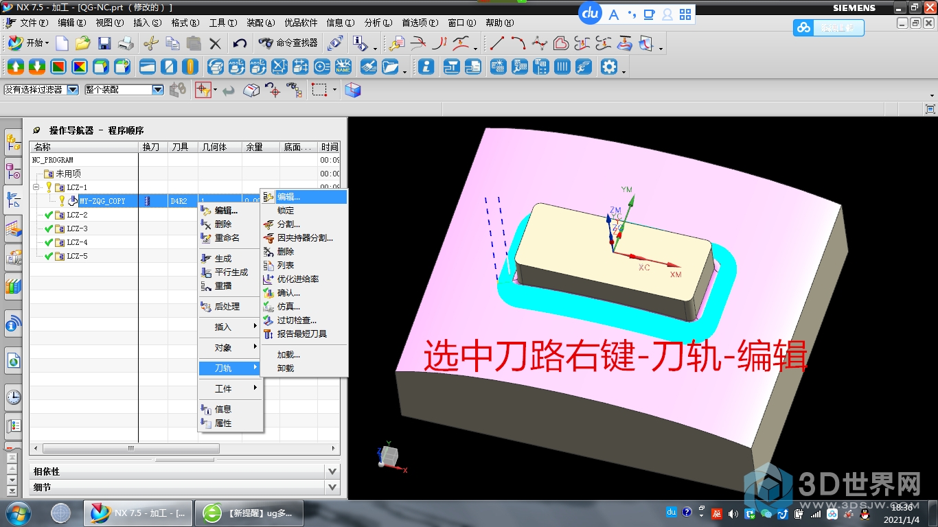

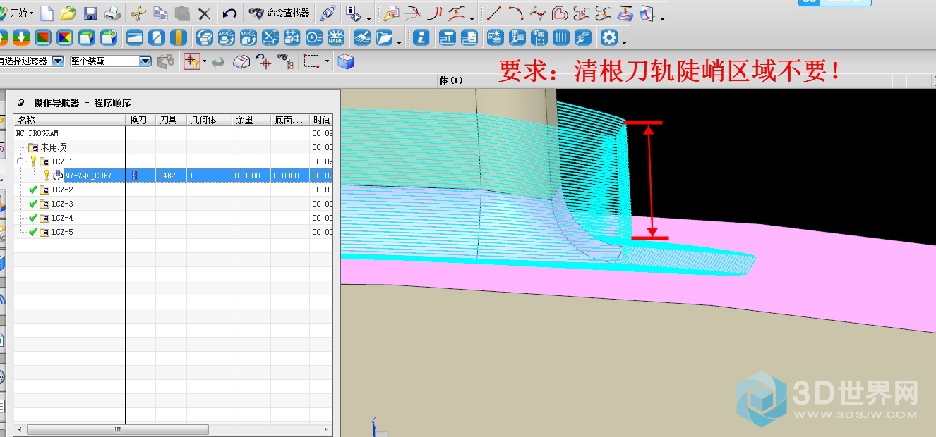

  如图  底和底都产生刀路  如何 只要底或壁 其中一组刀路

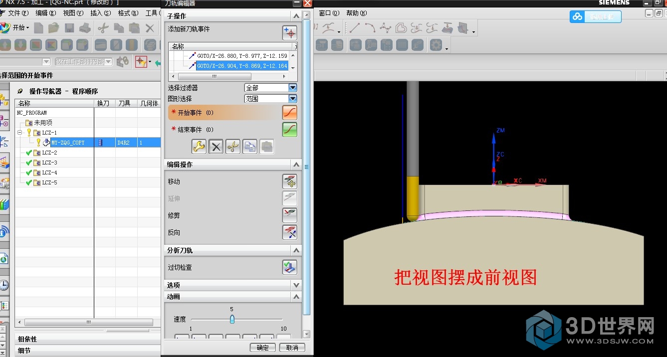

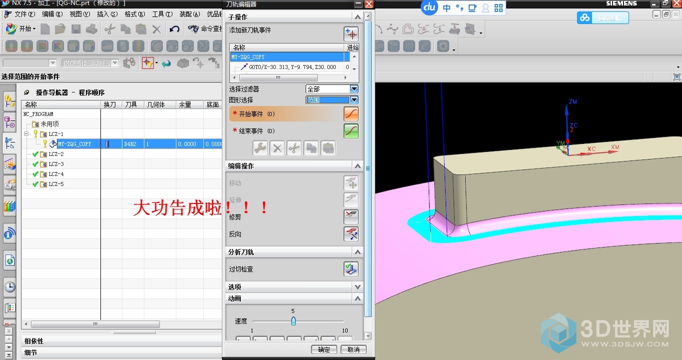

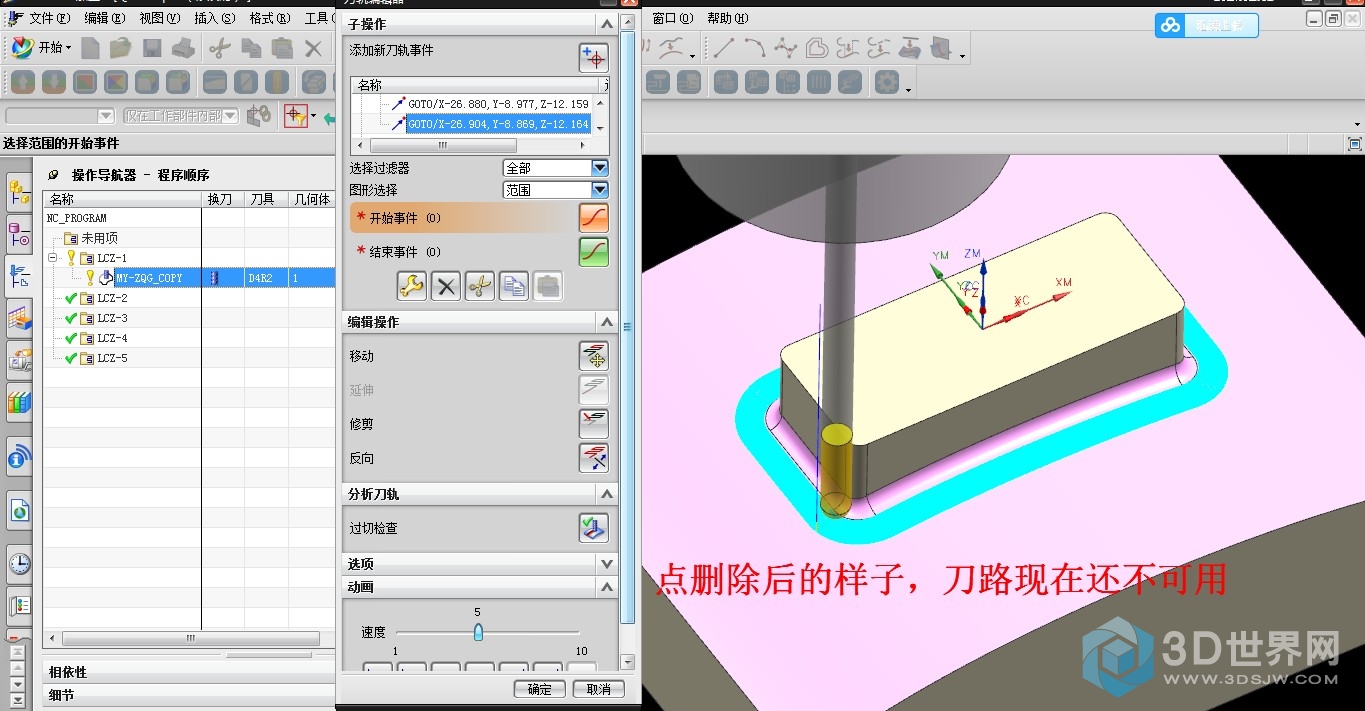

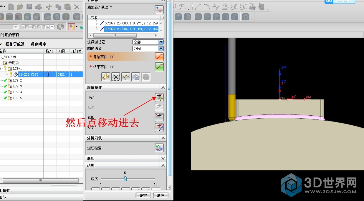

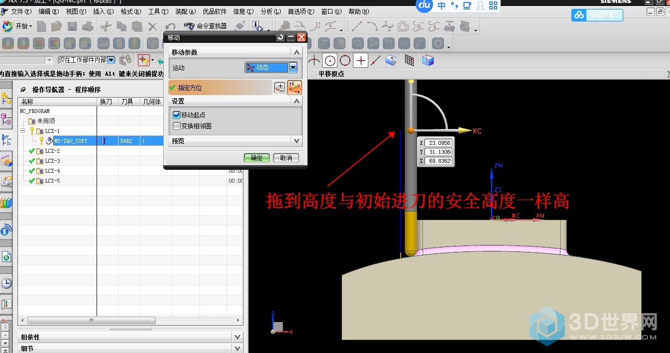

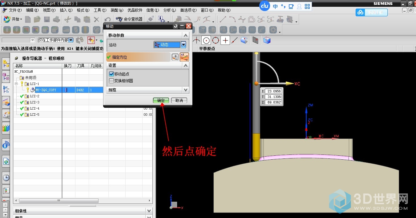

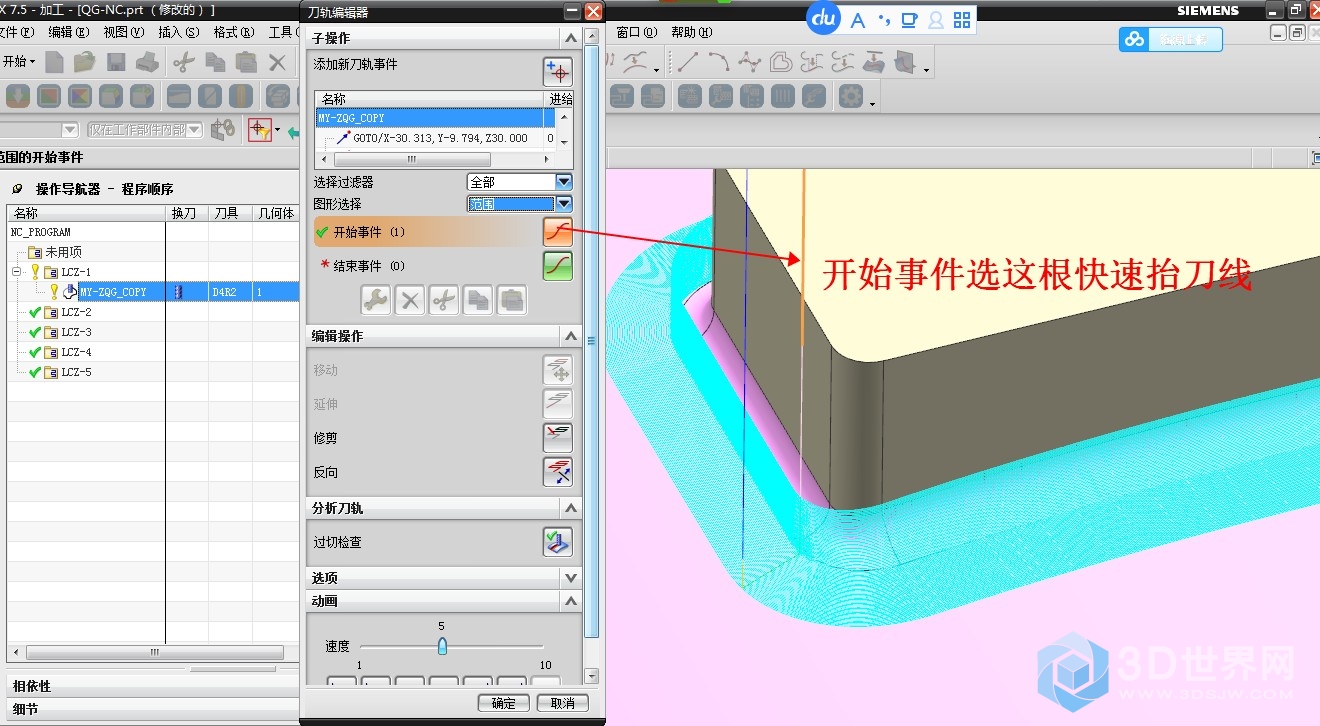

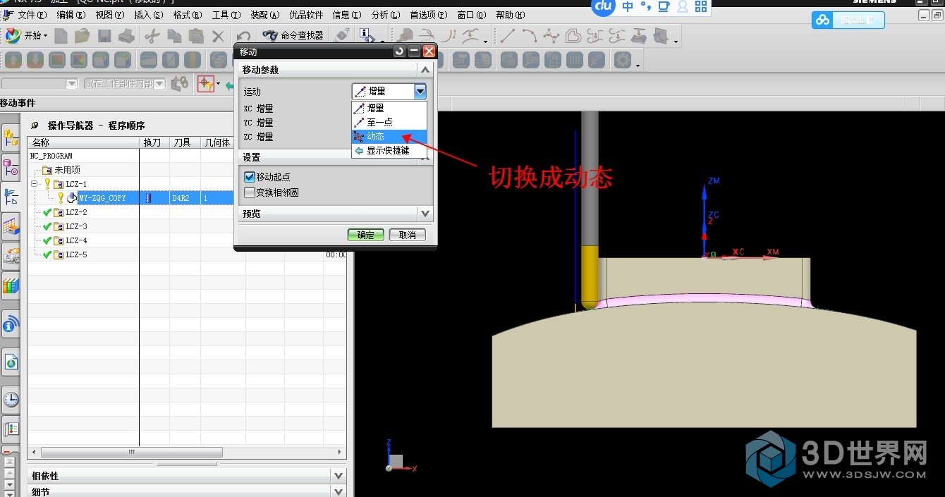

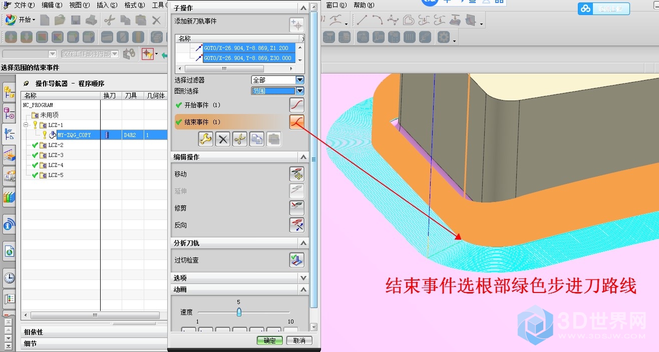

发表于 2021-1-4 19:34:16 | 只看该作者
罗工UG编程的解答希望能帮助到你(图文教程);
点评
解答的步骤很详细,赞!  发表于 2021-1-5 10:01
图文并茂 简单暴力  发表于 2021-1-4 19:49
回复 支持 2 反对 0

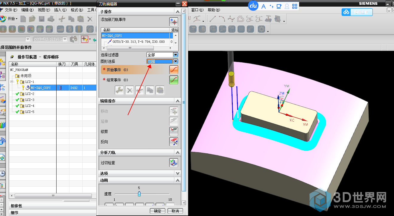

推荐
发表于 2021-1-4 16:51:48 | 只看该作者
右键。。刀轨。。修剪。

 楼主| 发表于 2021-1-4 17:17:53 | 只看该作者
410469799 发表于 2021-1-4 16:51
右键。。刀轨。。修剪。
编辑刀路我知道   我意思是 在策略里 能修剪吗
