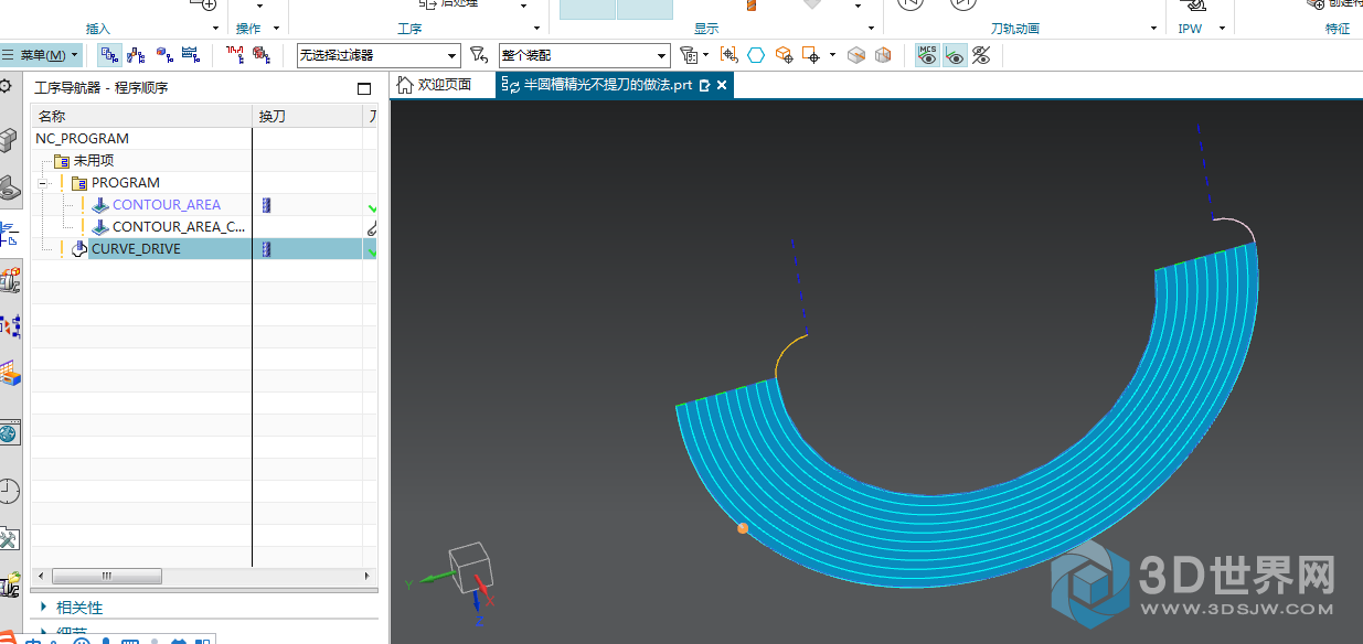

发表于 2021-1-30 15:55:17 | 显示全部楼层 |阅读模式
ug 如何做出这样的刀具路径

发表于 2021-1-30 16:01:11 | 显示全部楼层
流线    曲线点  曲面精加工  只要辅助面做的好 你说上天它都能上

 楼主| 发表于 2021-1-30 16:14:13 | 显示全部楼层
曲线点只能单向ya

发表于 2021-1-30 16:31:40 | 显示全部楼层
917167263 发表于 2021-1-30 16:14
曲线点只能单向ya
你不知道 世上没有一顿烧烤解决不了的问题吗?不行就两顿/所以做2条线就解决了

发表于 2021-1-31 18:46:46 | 显示全部楼层
曲面区域和流线驱动都可以
