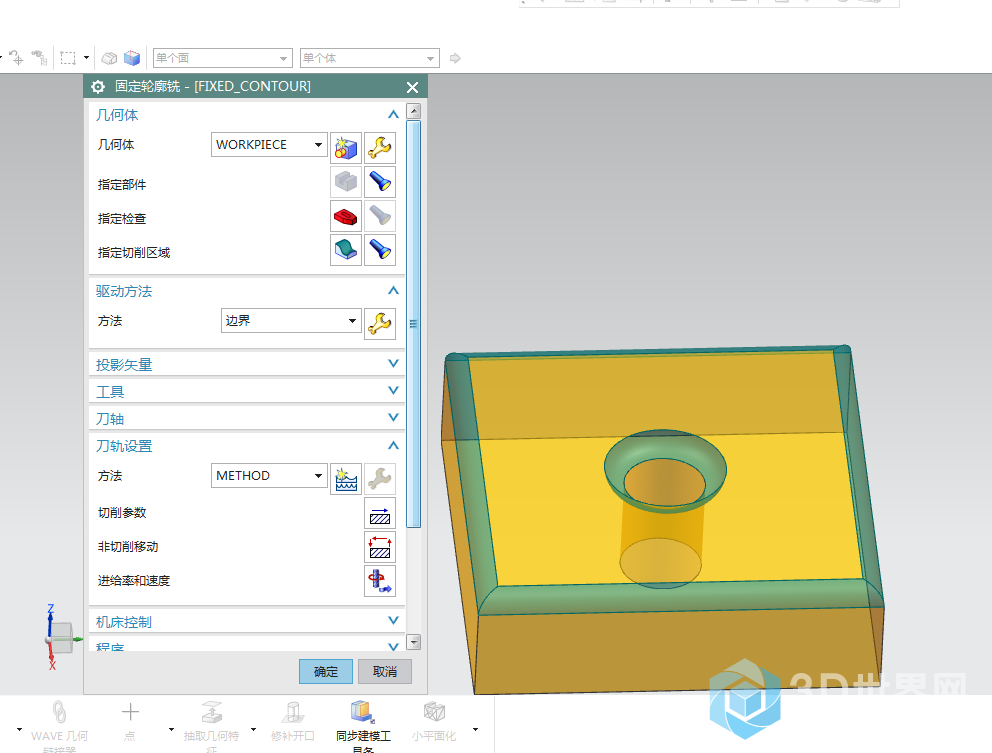

选择好驱动方法后又怎么设置驱动几何体?哪位好心老师详细的指导一下。

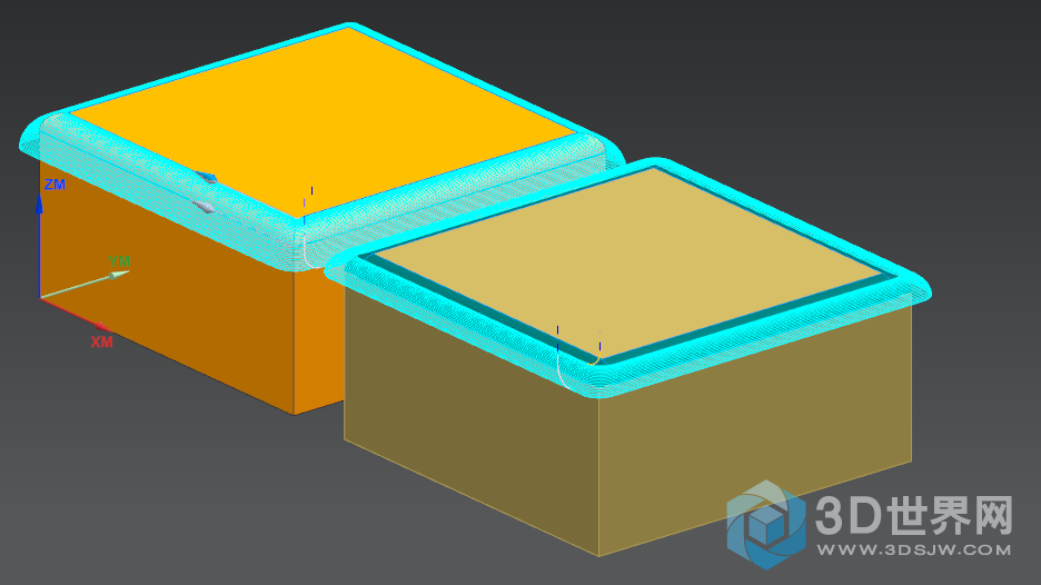

驱动方法--引导曲线,或曲面区域。使用引导曲线的话,只能用球刀,使用曲面区域的话平刀、牛鼻刀、球刀都可以,当然,平刀是加工出来肯定不好。而且诸如投影矢量、驱动曲面得研究一下,很多时候做出来的刀路好不好就取决于这两个方面,如果工件上的曲面能作为驱动曲面就最好,如果不行,就得另做驱动曲面 _model1.prt (491.96 KB, 下载次数: 37)

点扳手进去后,选项更多,更搞不清,请问有没有倒圆角这方面的实例?立铣刀和球刀的实例。

孔边凸圆弧倒R角能用固定轴曲面驱动,凹圆角就不行,刀路反了,不知什么原因
Rank: 2
273
 楼主| 发表于 2021-3-9 22:57:29 | 显示全部楼层
孔边凹圆弧R角用固定轴曲面驱动刀轨不对,反的,凸圆角没问题,不知错在哪里。
