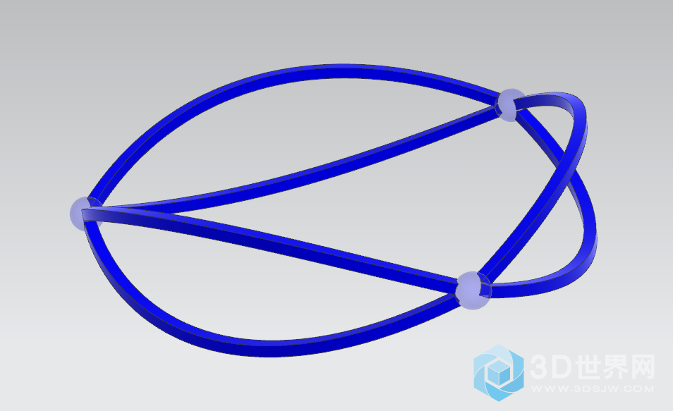

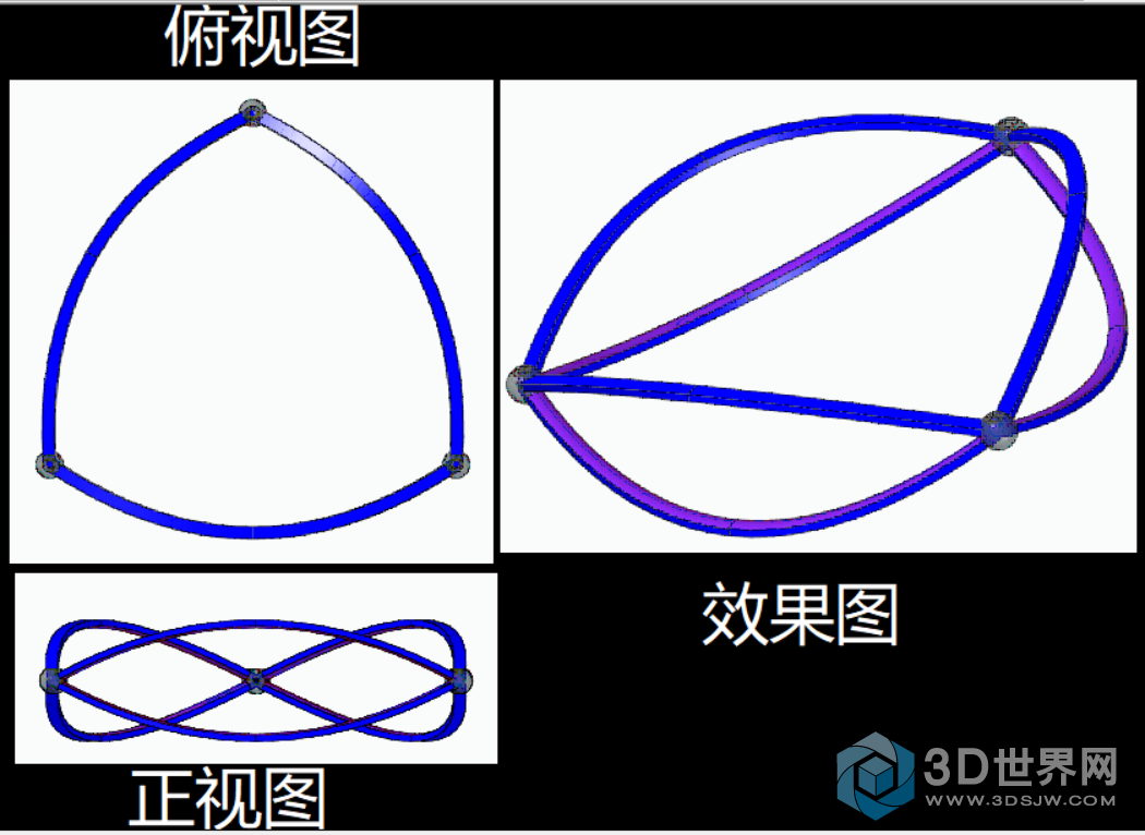

如题 在装配文件里三个圆球均分原位建模弧线扁管 求指教...

是这样的吧组合投影,拉伸,球,阵列就好了。

可以使用曲面功能,创建三个视图的投影曲面,然后创建相交曲线生成扫掠轨迹即可!

对的 就是这样图形  你是用破衣画的

嗯  好好摸索一下你说的话

此图已经画出来了
