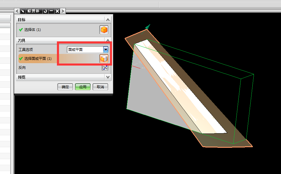

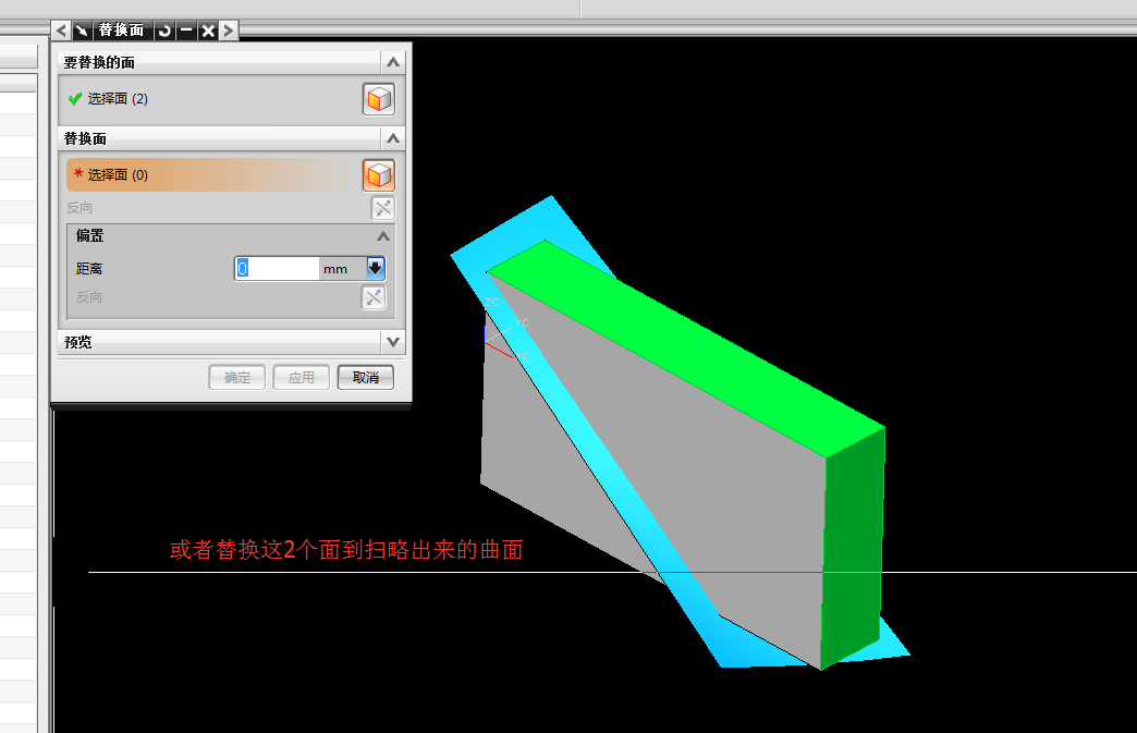

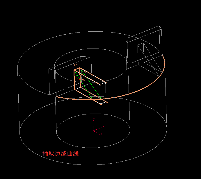

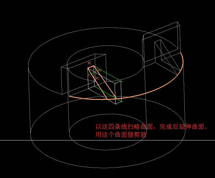

lutao423 发表于 2017-2-11 11:08
是右边这个图~怎么做的
大体这样的

 楼主| 发表于 2017-2-11 12:41:36 | 只看该作者
谢谢~画出来了
