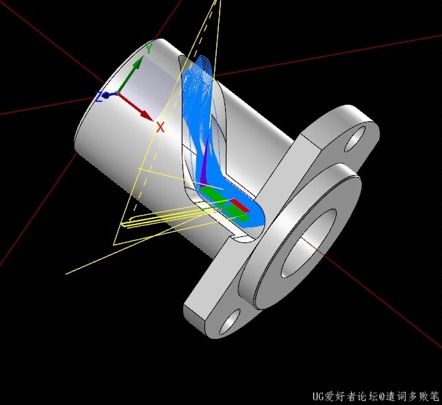

mastercam2022后处理程序替换轴和延边刀路不在一个方向

可以从这几个方面着手,替换轴展开的时候,下面的角度可以改成-90度,另一个就是后处理里面第四轴旋转方向改成负的,
