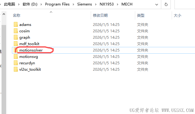

 楼主| 发表于 2026-6-8 12:26:12 | 显示全部楼层
已解决。 用NX1946文件里的NX1926中MECH里的motionsolver替换到你安装的NX1953的MECH里就行。
58
58
 楼主| 发表于 2026-6-8 18:40:43 | 显示全部楼层
NX1926中MECH附件如下。
NX1926中MECH里的motionsolver.rar
35.31 KB, 下载次数: 9, 下载积分: G币 -1
