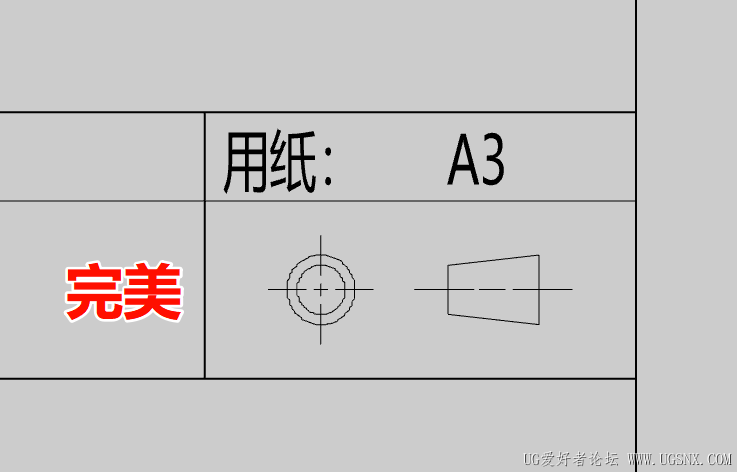

发表于 2018-4-26 15:49:54 | 显示全部楼层 |阅读模式
如何不改变表格的高度显示出投影符号
改变表格的高度能显示
157

发表于 2018-4-27 10:22:35 | 显示全部楼层

发表于 2025-12-26 17:04:29 | 显示全部楼层
在单元格的设置里,把“自动调整文本大小”顺序调到第一位。
