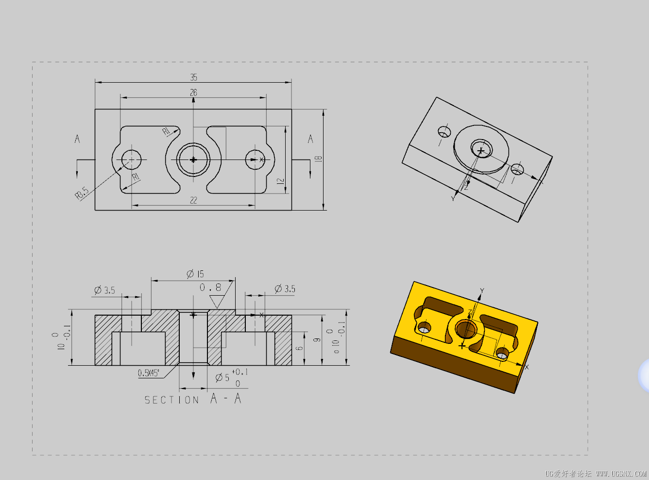

[建模] 每日一练:座块盖
 火... [复制链接]
87
87

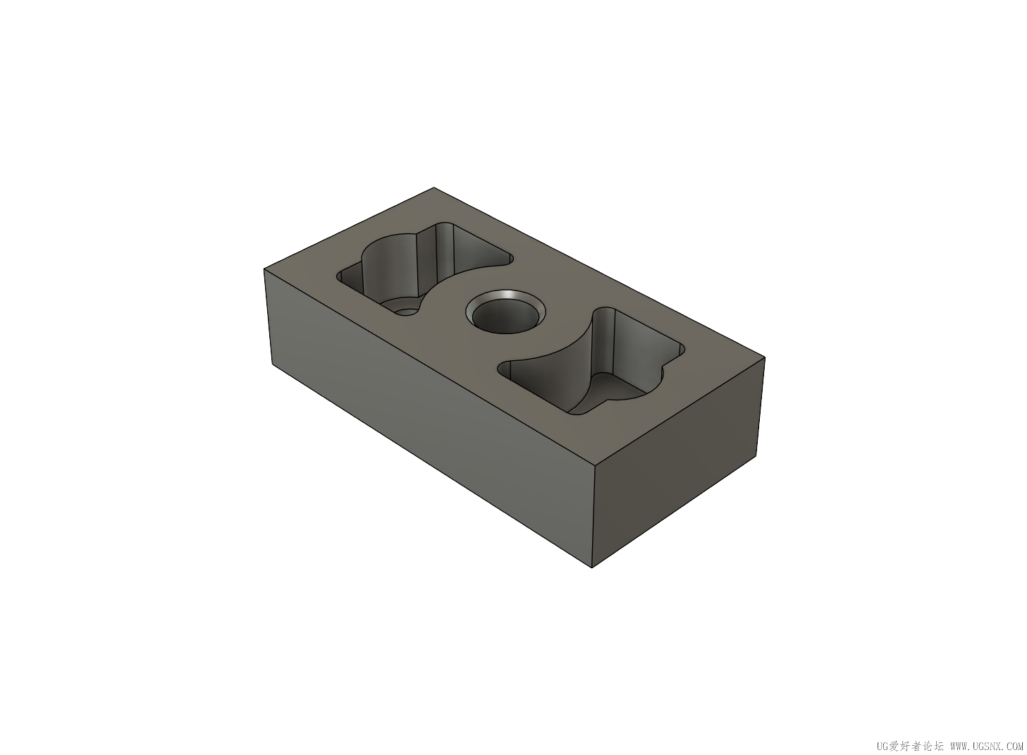

发表于 2025-11-11 15:38:08 | 显示全部楼层
差不多了。。。

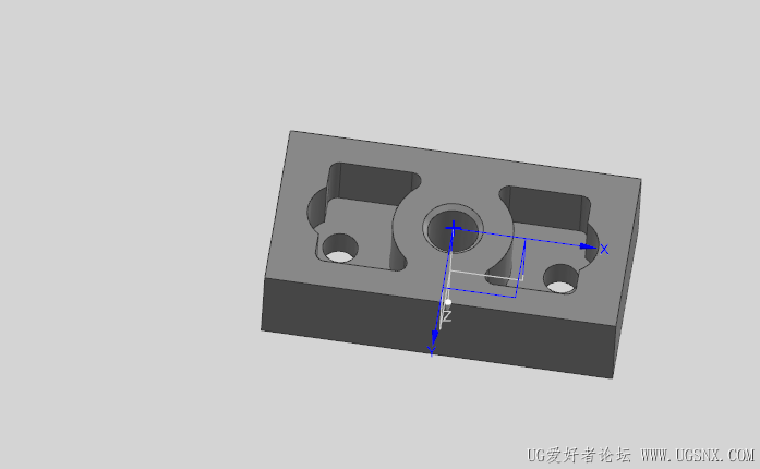

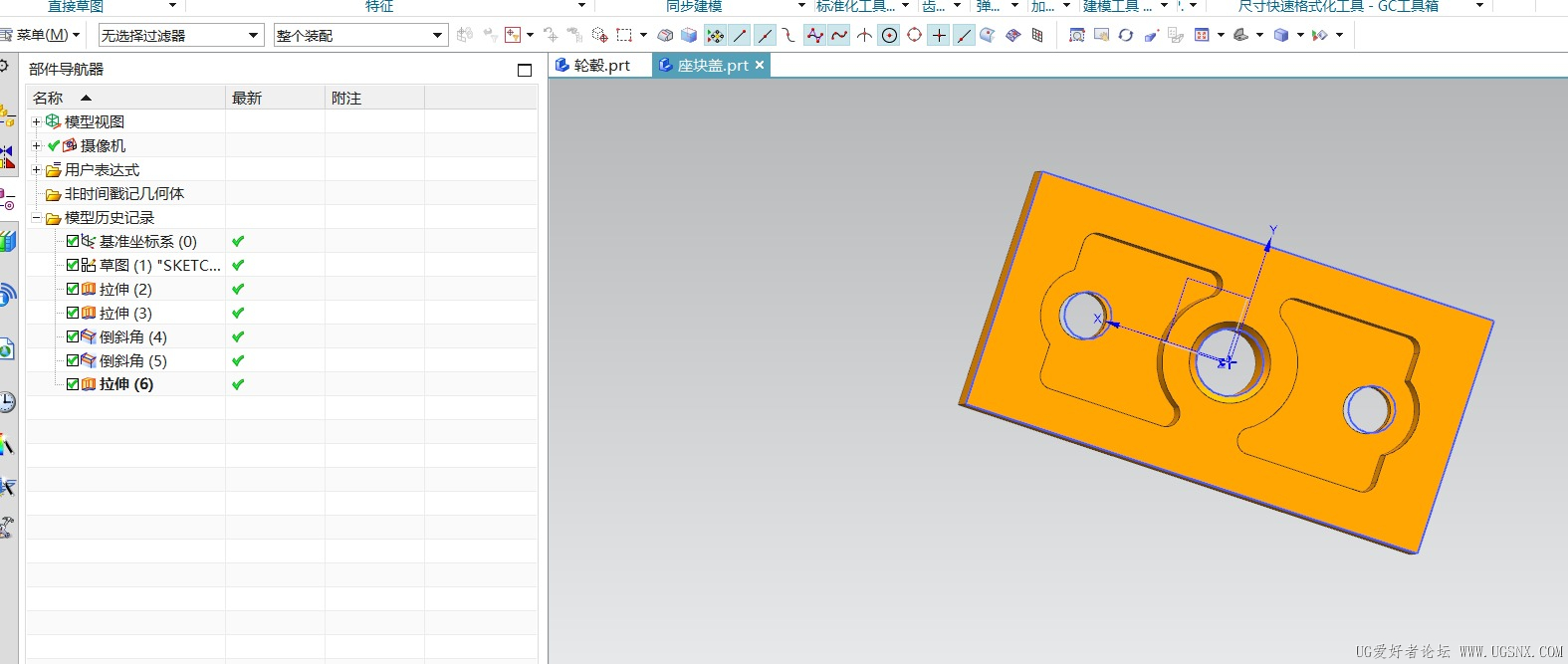

发表于 2025-12-9 23:38:17 | 显示全部楼层
如图上所注释,分层叠块是我认为比较方便的思路
座状块.prt
302.86 KB, 下载次数: 0, 下载积分: G币 -1
分3层拉伸制作

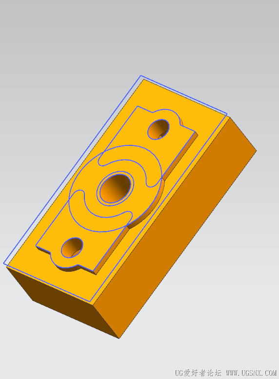

发表于 2025-12-10 09:57:06 | 显示全部楼层
去掉中间的半径5都不算难
座状块.prt
258.86 KB, 下载次数: 0, 下载积分: G币 -1

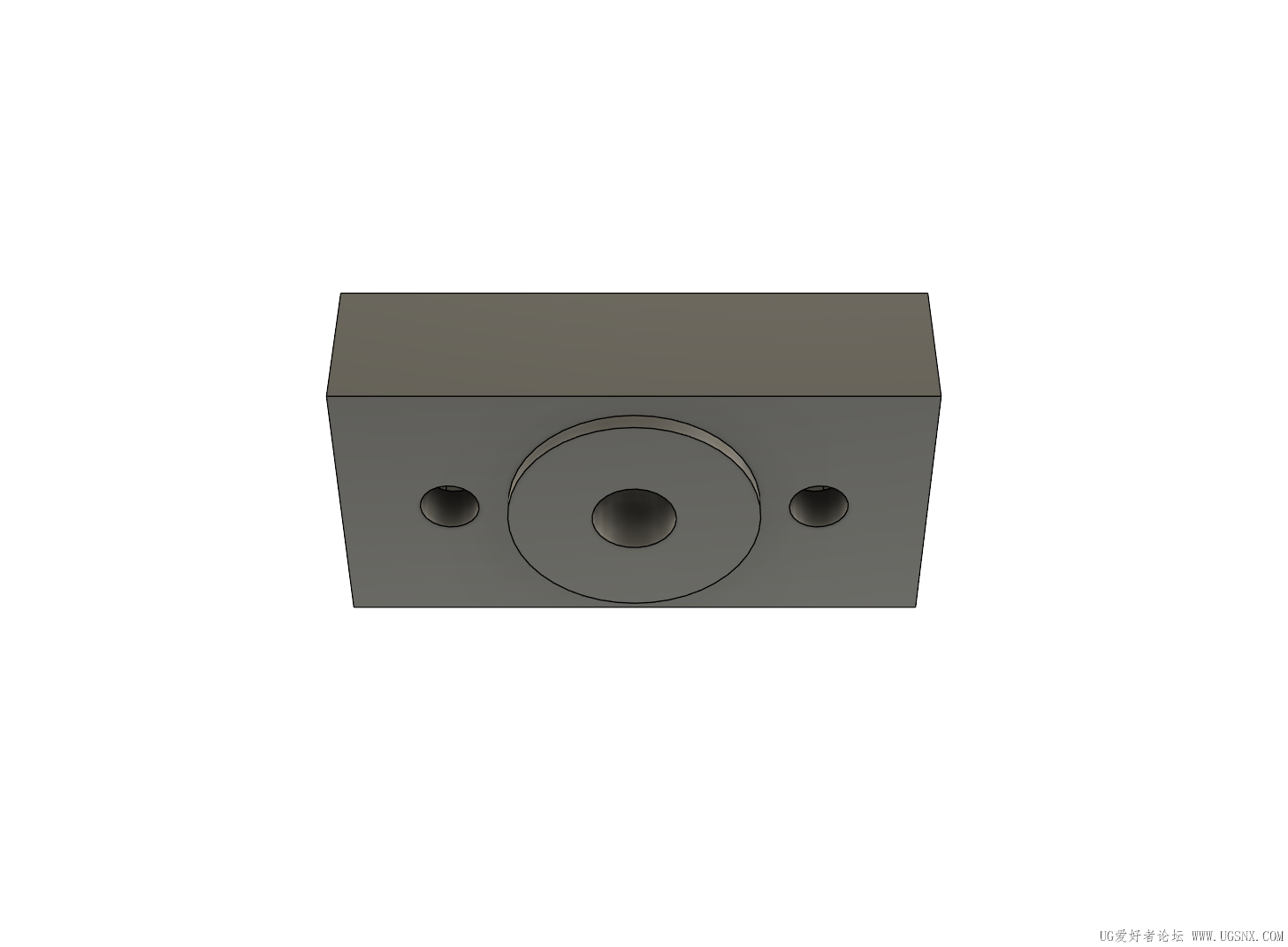

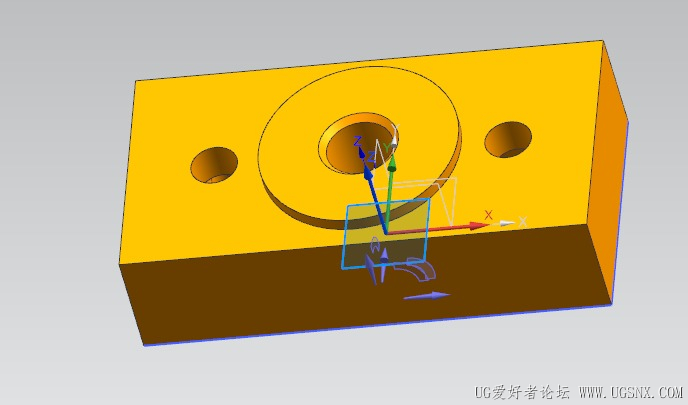

发表于 2026-4-22 21:37:32 | 显示全部楼层

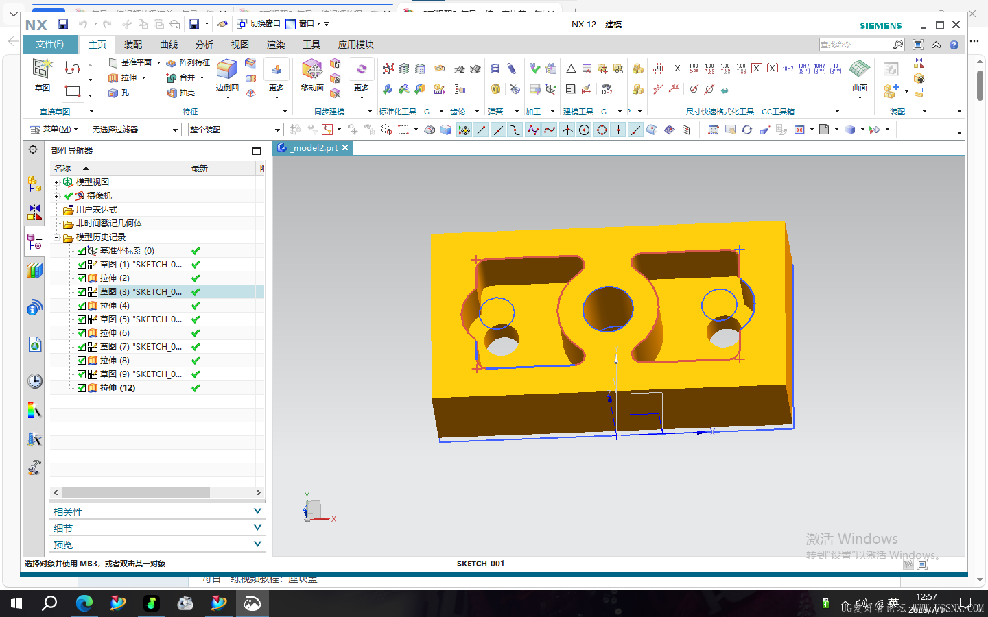

发表于 2026-6-1 23:23:51 | 显示全部楼层
屏幕截图 2026-06-01 231547.png 屏幕截图 2026-06-01 231600.png 明明只选择了圆和外边,拉伸时却总是自己接一起,应该在另一边画的
