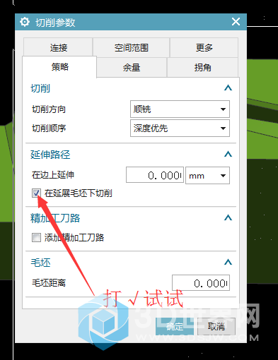

有没有老师傅帮我弄一下这个程序,我试了好多次,都显示不能在任何层面上切削,不知道哪里出错了。。可以给报酬。 QQ图片20171130091209.png    产品如图所示,

发表于 2017-11-30 14:05:48 | 显示全部楼层
可能是倒扣,或者是你加工的坐标中心有问题,或者看看刀的参数是否有问题

发表于 2017-11-30 15:10:13 | 显示全部楼层
打√试试

发表于 2017-11-30 18:04:34 | 显示全部楼层
把Z向座标旋转180度试试

发表于 2017-12-1 02:05:39 | 显示全部楼层
加工区域   几何部件  看看设定对没有

发表于 2017-12-5 13:11:39 | 显示全部楼层
兄弟,你好!希望罗工的回答能帮到你:要么是毛坯问题,要么是切削层,要么是坐标问题。去检查下
