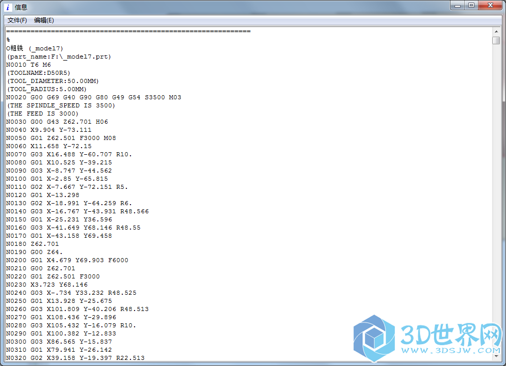

我看见论坛里面有人要好用FUNAC的后处理,
我自己做过一个带刀具参数、加工时间、进给转速设定提示,也不知道好不好用
另外,程序名需要编程人员重命名,比如 将固定轴轮廓铣重命名为1234,那么后处理出来的程序名就是O1234
新人发帖,不喜勿喷
kzj_funac.rar
45.79 KB, 下载次数: 796, 下载积分: G币 -1

支持分享,楼主的后处理有上机过吗?

楼主这个上机试过吗?安全不

 楼主| 发表于 2016-9-20 12:34:22 | 显示全部楼层
上过啊,好多次了!!!
我在单位就是用的这个{:}{:}{:}{:}

淘宝店铺:CAM超市 专卖UG编程老师傅留一手的技术绝招的罗工给你解答:你这个要报警吧?

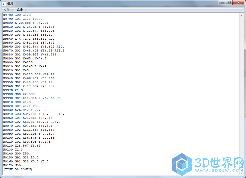

你好,楼主,你这个后处理程序尾没有M05,M09等结束指令啊。
