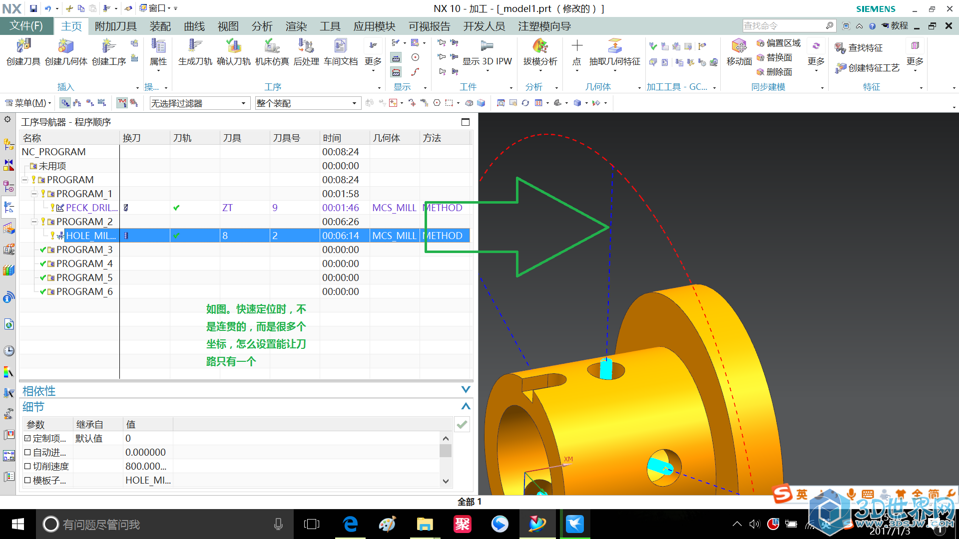

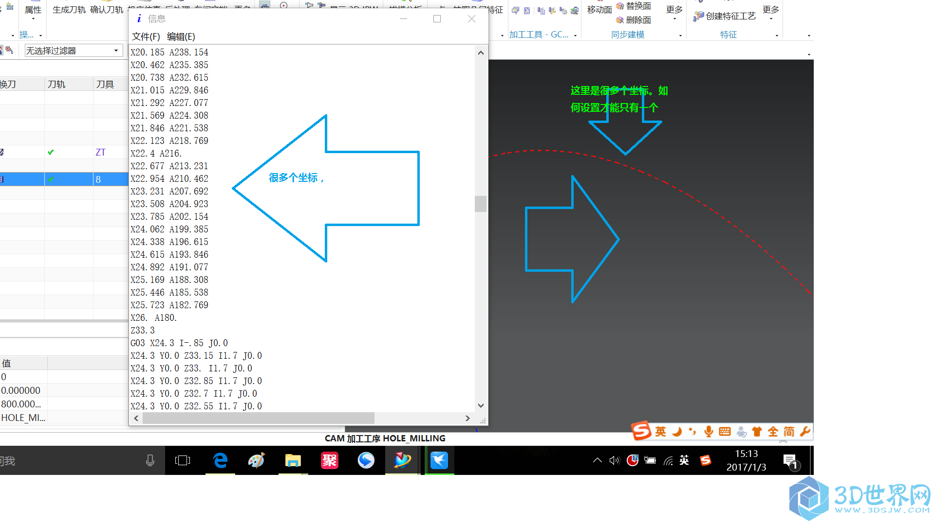

[求助] UG编程四轴问题
24
711
6076
论坛贡献
发表于 2017-1-3 16:05:54 | 只看该作者 |只看大图 回帖奖励 |倒序浏览 |阅读模式
请看图。。
98.prt
672 KB, 下载次数: 18, 下载积分: G币 -1
10.0.版本的

发表于 2017-1-3 20:07:56 | 只看该作者
把G0模式改成G1模式,就不会一卡一卡的了,在快速进给里面设置

发表于 2017-1-3 16:21:19 | 只看该作者
回帖奖励 +3
在刀轴设置上设定,如果你的孔是垂直于法向的必须是联动的

 楼主| 发表于 2017-1-3 16:37:30 | 只看该作者
你的意思我不太懂。
。孔就是垂直于法向的。。我把Prt  上传了。大师帮我看一下

发表于 2017-1-4 21:31:30 | 只看该作者
可能是由于这个操作HOLE_MILLING的原因,我试了每次只选一个空孔输出的程序就没问题

6#
 楼主| 发表于 2017-1-5 14:25:31 | 只看该作者
嗯,试了一下。。。输出的是G1.就是G1状态,连贯的。谢谢
