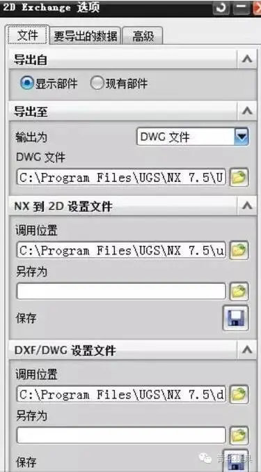

1.2D转换
(1)在UG中,打开要转换的零部件,并进入其Drafting工程图模块。
(2)选择FILE —>Export —>2D转换,这时系统会出现“2D转换”的对话框,先选择输出的类型为DWG文件,再选择该DWG的保存路径,最后确定就可以了。
(3)此时系统出现如下的交互式转换设置对话框(图1)。先用FIT命令将要转换图形在UG工作窗口中全部显示。然后按下面的参数进行设置:
图1
指定输出文件:把转换的图形放到指定的文件夹。

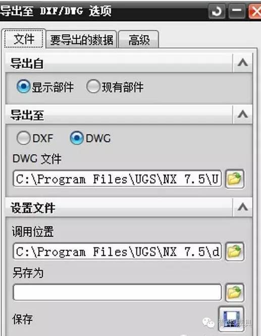

2 .输出DWG
在当前的文件中选择File—>Export —>DFX/DWG。此时系统出现图2的交互式对话框,按下面的参数进行设置
图2
指定DWG文件:把转换的图形放到指定的文件夹。
在经过以上步骤以后,UG工程图与AutoCAD的转换工作基本完成了。现在将转换完成的DWG文件拷贝到安装有AutoCAD的计算机上,就可以打开进行一些后处理操作以及打印出图了。

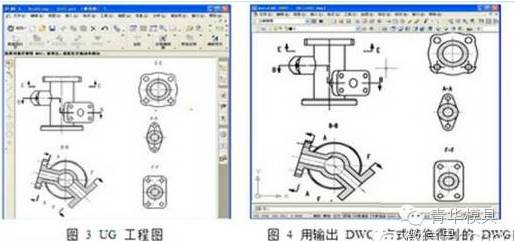

按以上三个步骤对《CAD/CAM应用》中项目五的零件由UG Part文件进行DWG文件的转换。首先打开要转换文件,并进入工程图模块,如图3。接着按照输出DWG和2D转换的步骤进行转换。图4是用输出DWG方式转换后得到的DWG文件。
经过检查,原UG工程图模块中的所有信息都没有失真的转换到了DWG文件中。转换是非常成功的。当然为了得到更符合国标的图纸,我们可以只在UG工程图中生成二维视图,然后在AutoCAD中进行标注、修改等一系列后处理,这样生成二维图纸的效率也大大提高。
