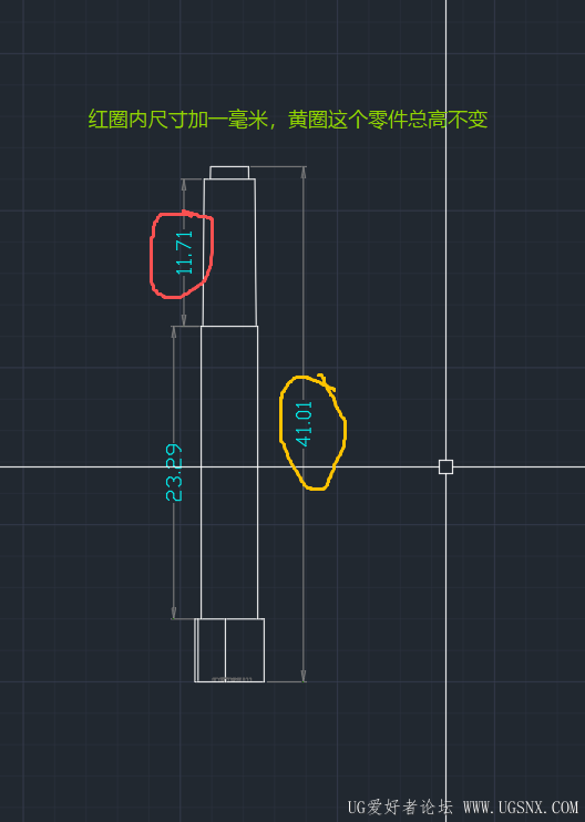

各种办法都试了,拉伸,编辑更改,标注约束。

发表于 2026-7-29 14:57:06 | 显示全部楼层
另外一条线减1mm不就行了?
你不会是想让左边的总长大于右边吧。

发表于 2026-7-29 15:11:13 来自手机 | 显示全部楼层
拉伸没用对

只有加尺寸那两条边,剩下所有尺寸都不能变

发表于 2026-7-29 15:30:21 来自手机 | 显示全部楼层
不能只改上面那条线段,两条线段同时修改
1. 命令  LEN (LENGTHEN)
2. DE增量模式
- 上面段:+1(变长1)
- 下面段:‑1(缩短1)
⚠️注意:中间那条台阶分界线向下移动1mm。最上面顶点不动,最下面顶点不动,总高度不变。
坑:只拉长上面线段,图形向下变长,总高直接+1。

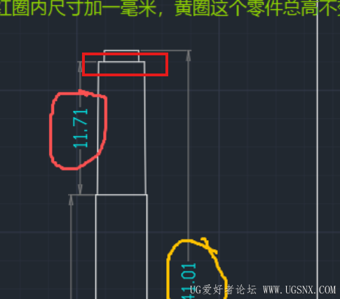

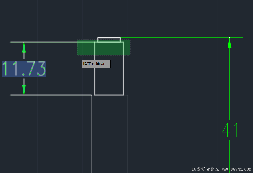

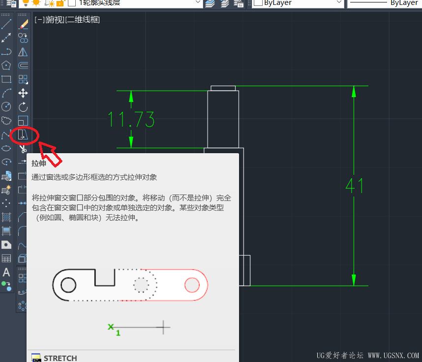

发表于 2026-7-29 16:47:25 | 显示全部楼层
没这么复杂 拉伸就可以  选边注意 选更改尺寸的边界

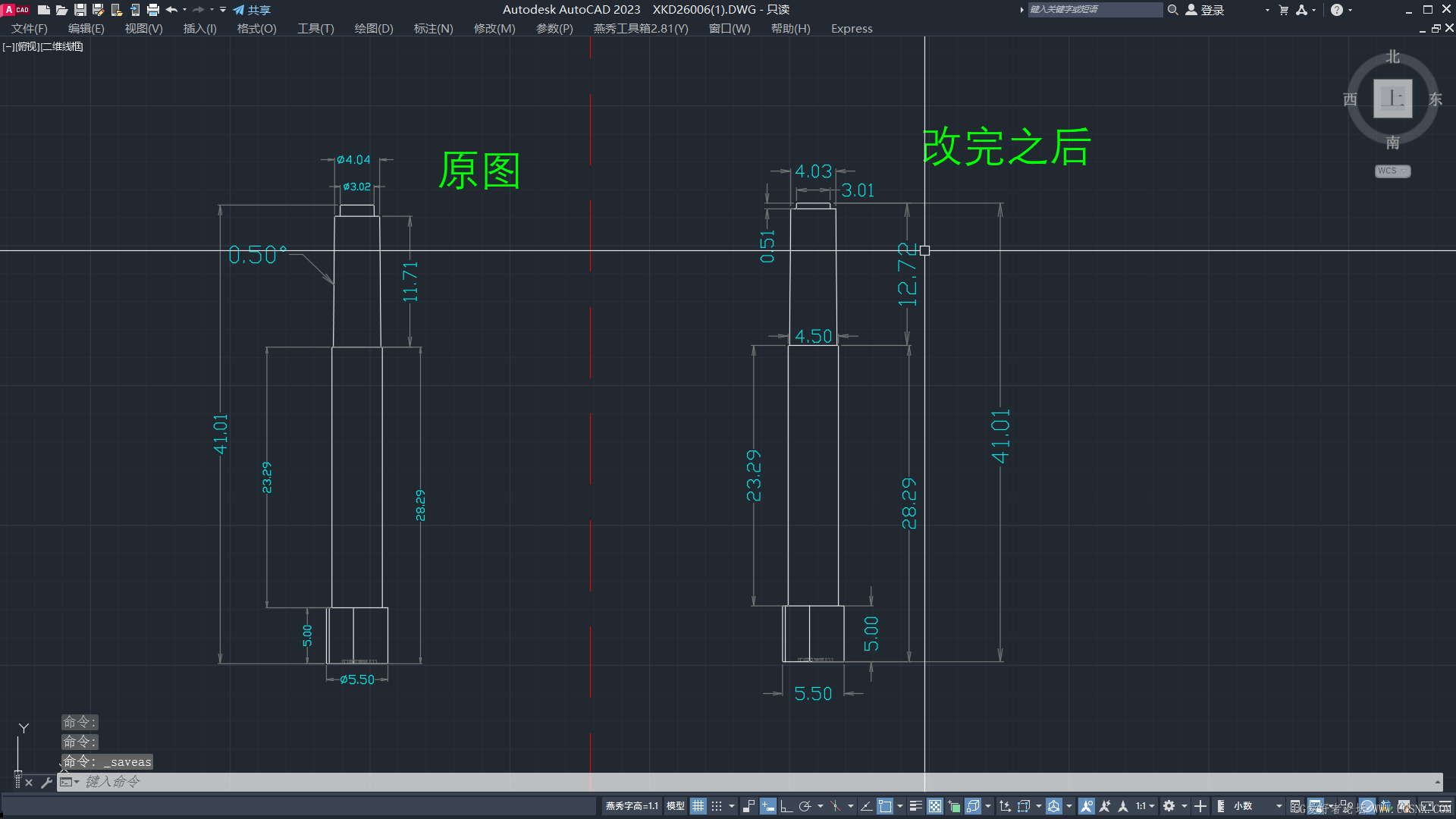

发表于 2026-7-29 19:38:15 | 显示全部楼层
1.直接使用S(延伸),选中线(如图)空格,输入1mm空格,这样线和尺寸一起移动,就完成了
