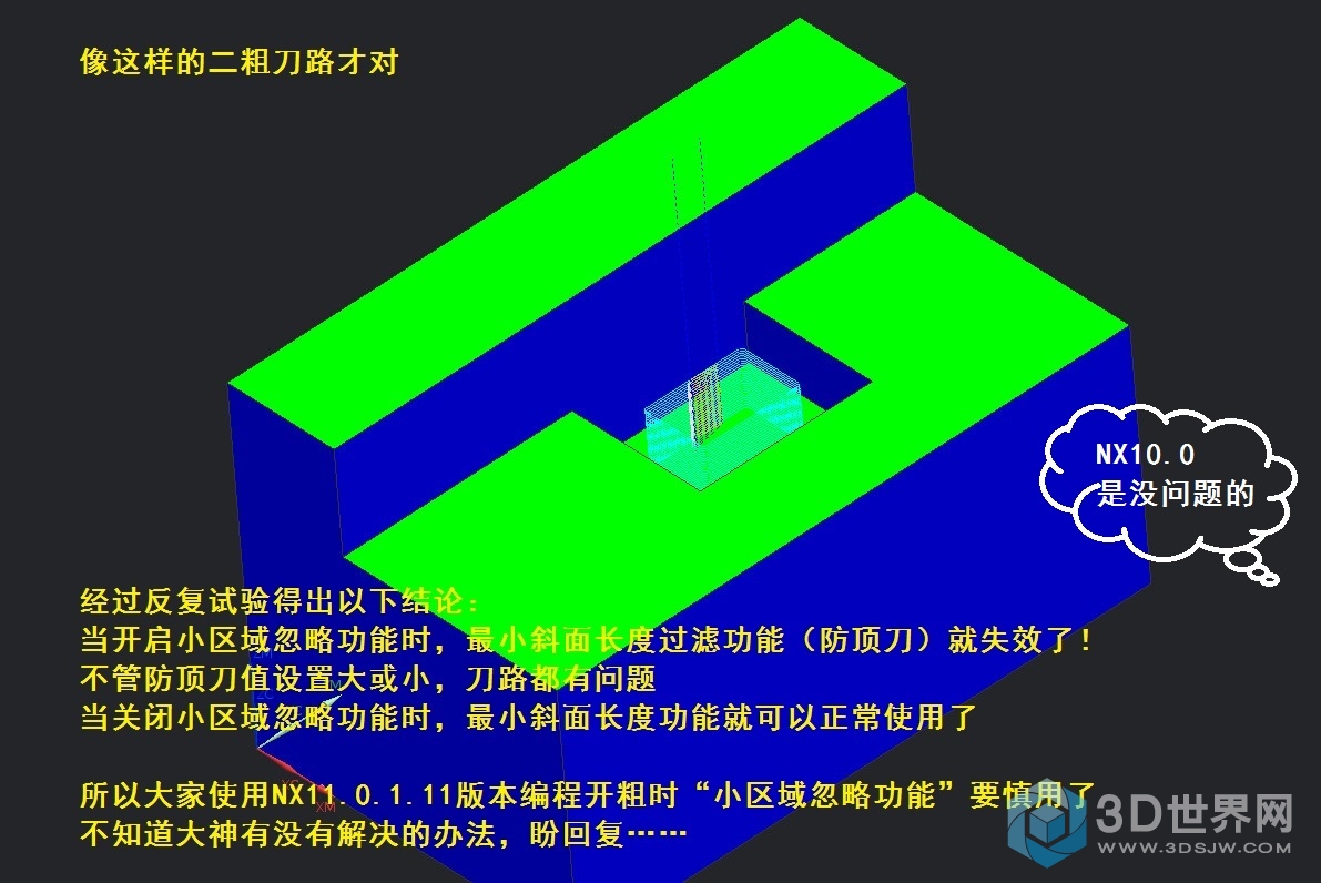

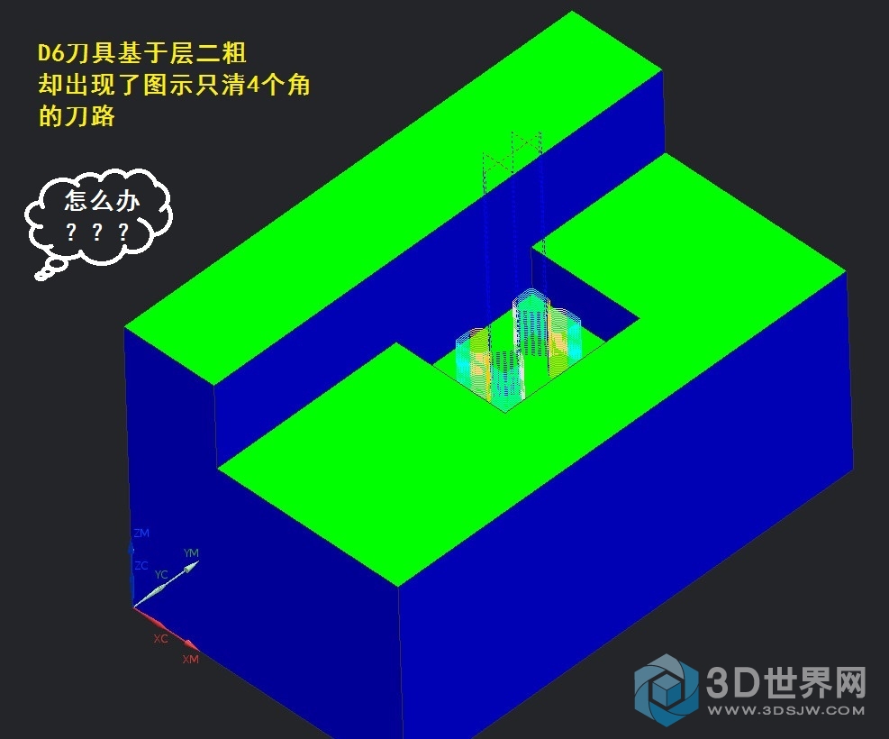

[分享] NX11.0.1.11bug 编程的注意了

用刀路延伸  太费时间

最小斜面长度怎么用

从来没用过小区域忽略  有盲区忽略就够了 也安全  最好别用小区域忽略 多余的

ageg4110 发表于 2017-5-26 08:09
最小斜面长度怎么用
飞刀设置百分之40以上,平刀设置30以内
