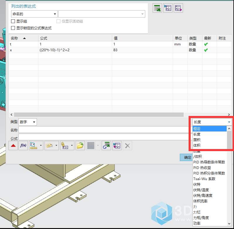

大家好,比如想画一元二次方程y=(x-1)^2+2。其中X想取的区间-10~+10。
因为系统的t取值(0,1),那么X=20t-10
但是这样Y中就同时存在t^2和t,软件会报警
请问这个问题如何解决
谢谢

是不是没注意单位的问题?试试把你写的表达式单位改成恒定

按照你的方法把单位改成恒定,问题解决了
谢谢
