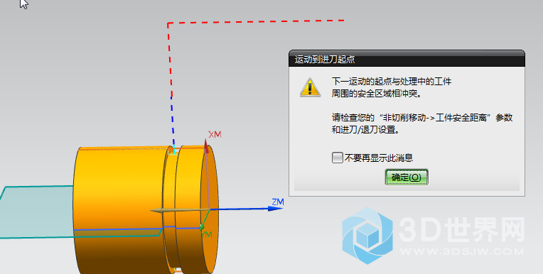

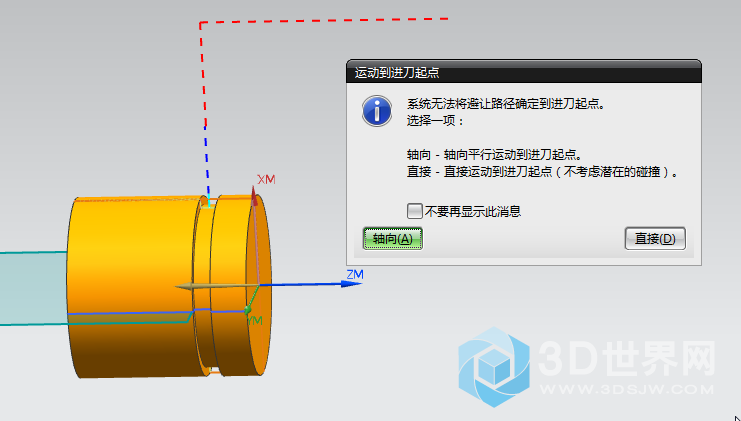

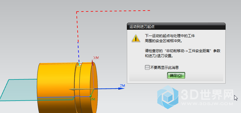

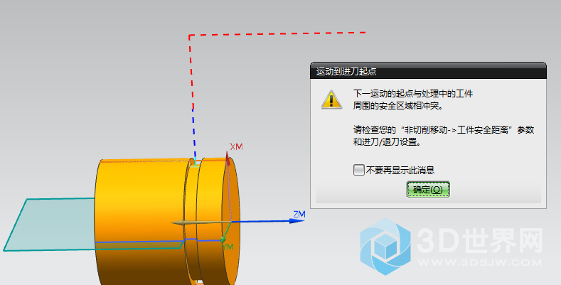

大家好,现在我切槽时虽然可以运行,但是一直出现报警,不知为何,请指导一下
谢谢
点击确定后报警一个接一个

逼近点,和远离点,有问题

还没打开,不过通过观察我的刀路发现了,是切削参数中的拐角设定问题
逼近点,和远离点,有问题

逼近点,和远离点,有问题
能把你设置的坐标和方式截个图发上来吗?你发的版本打不开
