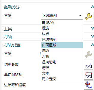

UG12曲面加工

发表于 2018-4-28 10:55:42 | 只看该作者
加环境变量二个:
引导线
UGII_CAM_ENABLE_GUIDED_CURVE=1
区域螺旋
UGII_CAM_ENABLE_AREAMILI_SPIRAL=1
