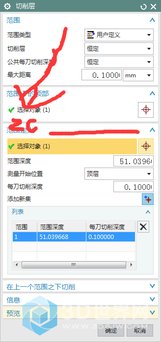

发表于 2018-5-2 16:16:41 | 只看该作者 |只看大图 回帖奖励 |倒序浏览 |阅读模式
有时候有
有时候有没有 是真么回事
没有
没有
有

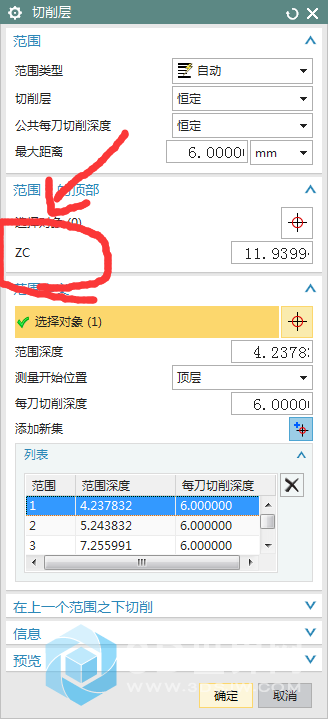

发表于 2018-5-3 08:56:43 | 只看该作者
zc表示工作坐标所在位置的Z值,一般来说如果刀轴垂直xy平面,zc就会出现,相反就不显示。
另外不同的版本大同小异。
