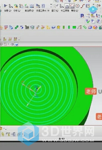

圆形腔光底,侧壁留余量!

区域轮廓铣——螺旋进刀——向内——精加工刀路“出刀”

大神,你说的是固定轴轮廓铣吧?螺旋进刀里面没有精加工刀路,最后面一圈接不上!

铣孔的我试了。用螺旋的那个方式,其他都没问题,但是设置了螺旋进刀,进刀黄线还是直接插下去的,进刀黄线不螺旋,请问大神有什么解决办法吗、哪怕进刀稍带点斜坡都行啊!

孔加工 分分钟做出来

用孔铣 螺旋/平面螺旋方式  区域轮廓铣也可以实现 你是没设置对
