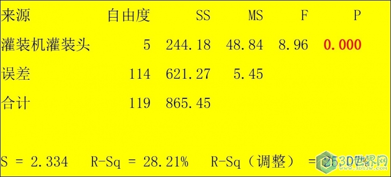

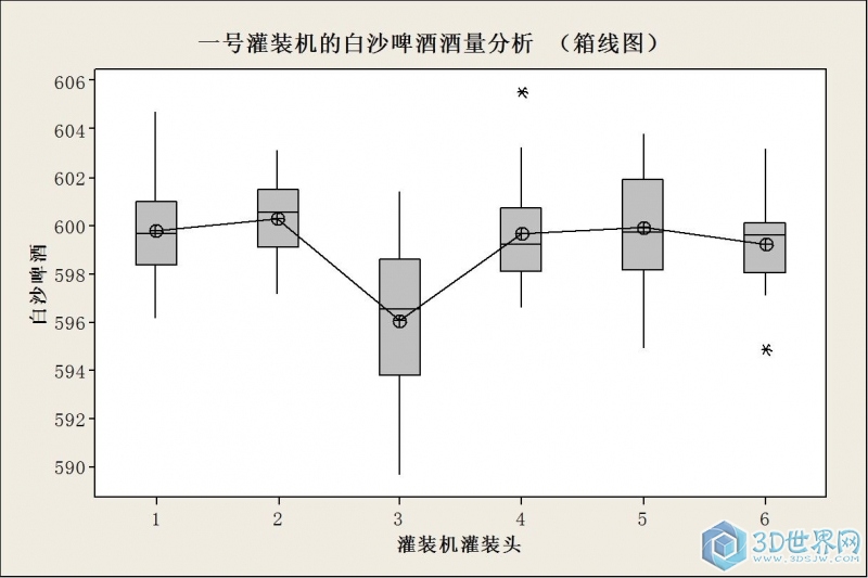

让我们赶快来看看一号灌装机的灌装头时间之间是否存在差异?
使用假设检验:
原假设 H0:六个灌装头的灌装的单瓶啤酒量没有差异
备择假设Ha:六个灌装头中至少有一个灌装的啤酒量存在显著差异
应用统计分析工具方法分析 -  ANOVA,得到如下结论:
看来3号灌装头有点“”啊。
看看P值如何?
单因子方差分析: 白沙啤酒 与 灌装机灌装头
P值为零。
绿带记起来了黑带大师的教导,“P值小,H0倒!
数据统计显示P值为零,非常的小,推翻原假设H0的描述,而接受备择假设描述的风险很低,意味着“六个灌装头中至少有一个灌装的啤酒量存在显著差异”。从箱线图可知,就是3号灌装头显著地比其它灌装头装的少。是不是就是这个地方装少了,引起了市场的负面反馈呢?
