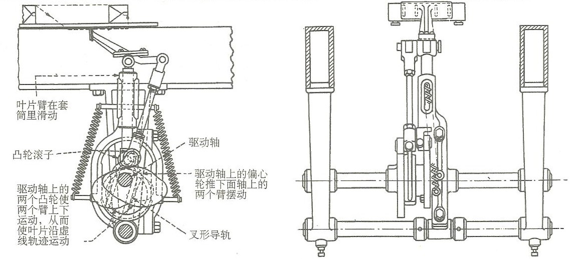

传送机构可以分为两类:一类是作为加工产品的机床的一部分,另一类是在生产的不同阶段移动产品。这些传送可能是从一个工人到另一个工人或从车间的一部分到另一部分。文章介绍了15种加工机床中的传送机构,干货在此,请收好!

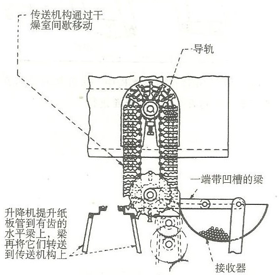

1、如下图。间歇移动的、一端带有凹槽的梁与通过一个干燥室被传送的纸板管相连。

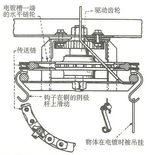

2、在驱动链传动机构上的钩子移动物体通过电镀槽。

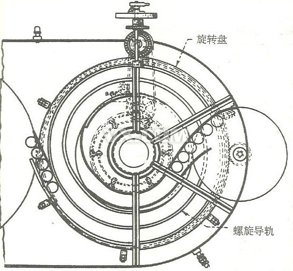

4、一个旋转盘沿着固定导轨间的螺旋轨道带着食品罐头进行预先封装加热处理

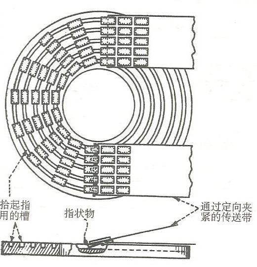

6、一对传动带在绕着一个螺旋系统循环转动期间将鞋底夹在一起,卸下鞋底时再进行分离。

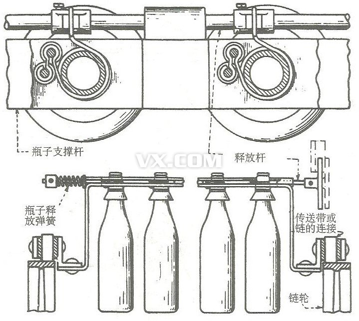

8、图示为一种瓶子夹持机构,为实现自动操作,还设计有释放杆

12、一个往复运动的推盘由一个偏心轮和在驱动轴上的两个凸轮驱动。
13、一个推式传送机构在两个面上都可以进行驱动。

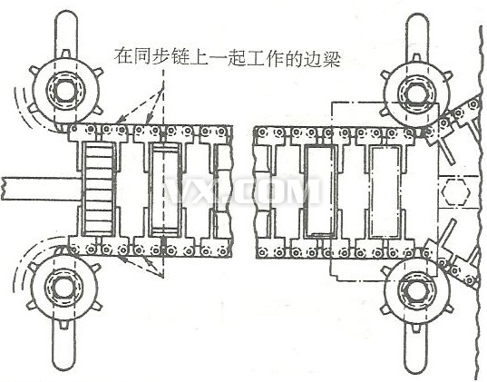

14、边上有梁的同步链抓持和移动包裹。
15、一个旋转传送机构不需要改变物体的相对位置就能够把他们从一个传送带传送到另一个传送带。
