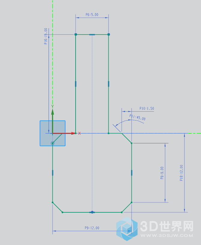

发表于 2021-3-6 08:47:00 | 只看该作者 |只看大图 回帖奖励 |倒序浏览 |阅读模式
上下是C角的

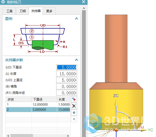

发表于 2021-3-8 11:21:55 | 只看该作者
这样建的刀具比较快捷
快捷省时
快捷省时

发表于 2021-3-6 10:42:50 | 只看该作者
基于UG的用户自定义成型刀设置(转载)
http://www.ugsnx.com/thread-259216-1-1.html
(出处: UG爱好者)
去这个链接学习下
