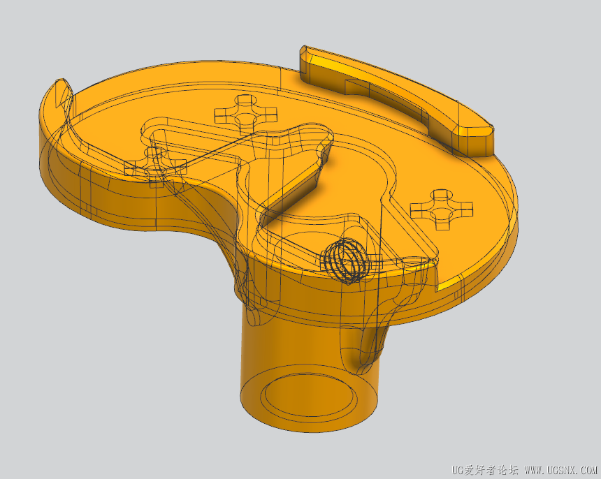

[已解决] UG2506模型隐藏边设置为不显示但还是会看到隐藏边

发表于 2025-9-19 10:30:39 | 显示全部楼层 |阅读模式
但当我关闭全景反锯齿或者进入线框模式隐藏边会变为不可见,有大佬知道这是怎么回事吗?

 楼主| 发表于 2025-9-20 21:25:14 | 显示全部楼层
我解决了这个问题,希望以下操作能对你有帮助。首先将显卡驱动设置为576.56(使用最新驱动貌似会有兼容性问题)。然后打开NVIDIA Control Panel,打开平滑处理FXAA选项。这样设置会导致NX中边缘线条有些锯齿,但能解决隐藏边持续显示的问题。

发表于 2025-9-20 09:11:54 | 显示全部楼层
如果你没改过建模模板的话 新建一个prt 创个模型看看有没有这个情况
44
44
 楼主| 发表于 2025-9-20 10:37:02 | 显示全部楼层
你好,我没有修改过模板文件,重装软件后依然存在这个问题,我还有是这个版本的bug。在另一台电脑上装2506.3000版本,隐藏线设置是正常的
