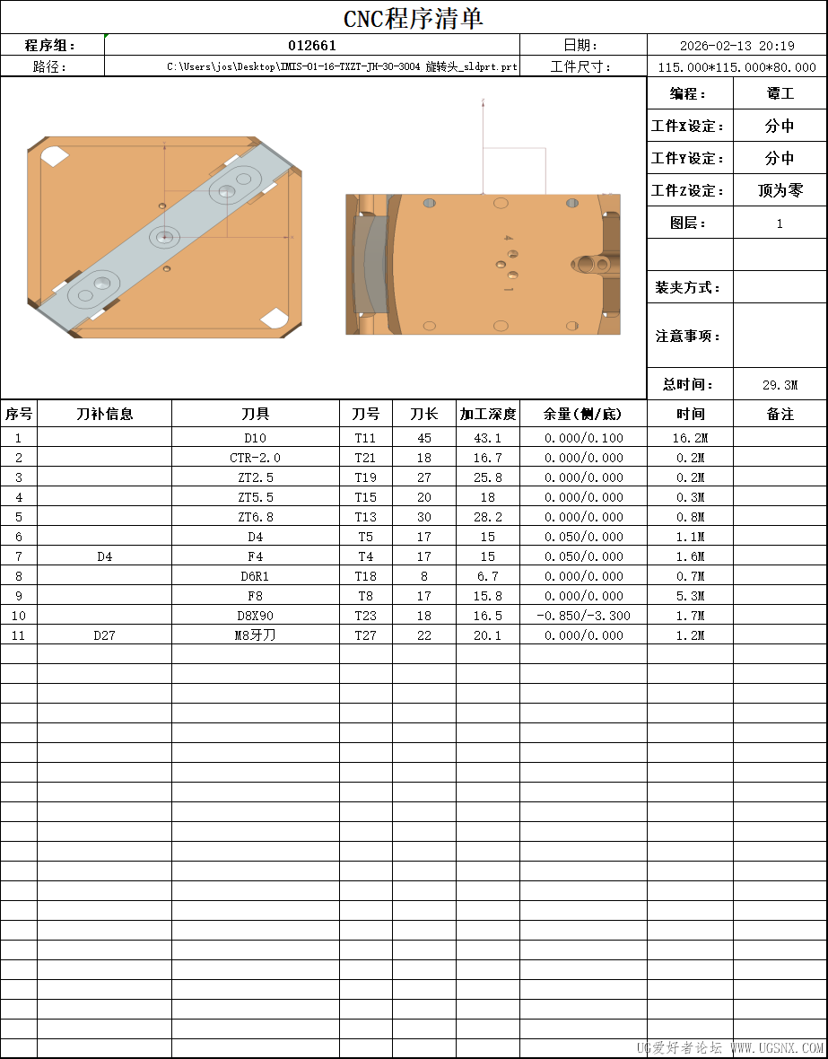

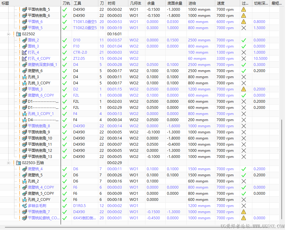

   工序刀补识别改名
彻底解放程序刀补开启后不够直观的显示
最终版已经实现
1.开启工序刀补后自动识别工序中的D值(刀具补偿寄存器)并改工序名字为D(*)
2.关闭刀补后根据程序类型改回工序名字
3.经过测试现在支持 面铣、平面铣、底壁铣、孔铣、铣牙、径向T槽、等高铣 的刀补识别
配合后处理的同一把刀不同刀补号的功能,实现高效与现场操作人员沟通并调整公差尺寸
我这是基于NX2406开发的,低版本我没去测试,版本高于NX1879的应该都可以使用
但是型腔铣的暂时没有启用。
因为我自己编程时型腔铣用作精加工的情形不多,且这个开启后有BUG暂时没处理。
使用方法:
ctrl+1 新建用户命令
按照步骤去设置就行。
点击后会自动识别所有工序是否开启刀具补偿功能,根据(刀具补偿寄存器)改名。
下载链接挂载
通过网盘分享的文件:setdaobu.dll
链接: setdaobu.dll.rar (204 Bytes, 下载次数: 84)

发表于 2026-2-26 15:16:23 | 显示全部楼层
刚下载用了一下,确实直观,就是这名字能不能用短一点,比如D5的刀补,名字就D5或者D05或者D5-1这样
139
1670
1670
 楼主| 发表于 2026-2-26 15:22:31 | 显示全部楼层
输了陪我睡 发表于 2026-2-26 15:16
刚下载用了一下,确实直观,就是这名字能不能用短一点,比如D5的刀补,名字就D5或者D05或者D5-1这样 ...
我只是添加了随机数加入名字,避免重名导致报错。
我这样排版的看的也挺舒服的。

678
发表于 2026-2-26 19:31:38 | 显示全部楼层
名字夶长,能不能自定义
284
2566
2566
发表于 2026-2-26 19:52:01 | 显示全部楼层
我这样排版的看的也挺舒服的。
嗯,一般说这个是不影响,有些后处理会读取程序名,那样后处理就会有很长的一个注
