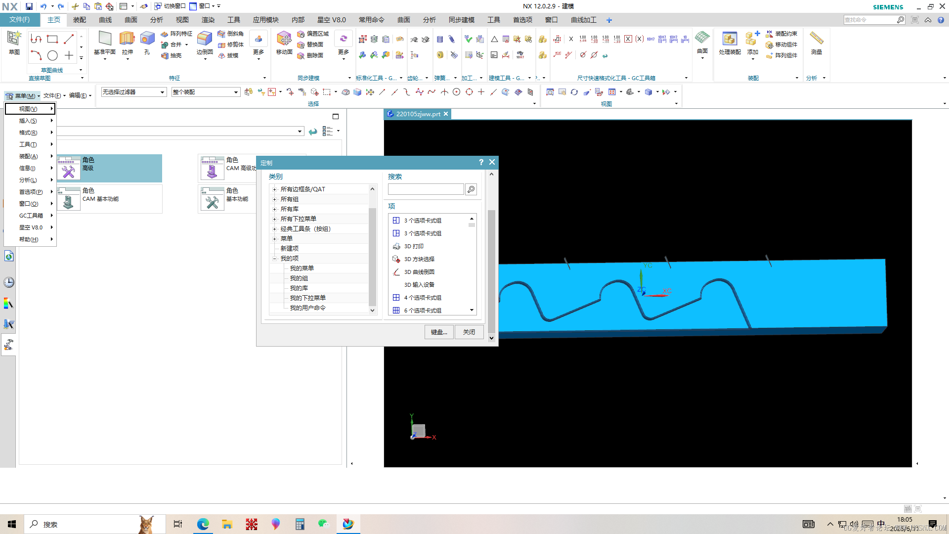

最近由UG8.5换到12.0.2.9,用起来诸多不习惯。
也在网上查找过方法,说12.0.2.9搞不出来经典工具条,经过半年多方搜索,搞到两种方法。
现分享一下经典工具条搞出来的两种方法。我的是WIN10
方法1:自定义工具栏:
           建模界面按Ctrl+1,定制,点击右上角的“菜单|-弹出下拉式菜单,左键按住“文件”不动,拖到”菜单“右边,依次将“编辑-插入”等依次拖到菜单右边。
           还是在定制状态下,再将文件-编辑-插入等依次按住拖到UG最上面的工具栏上。此方法 工具栏保存角色,此方法可以自己定制,类似经典工具条,只能在建模模式下有用,切换到加工模式,工具条就没有了。也可以按上面的方法,在加工界面再定制一次工具栏。搞完后,一定要新建并保存角色!!!!这是我自己捣鼓出来的

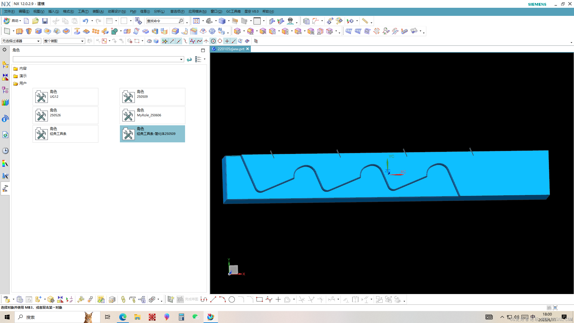

方法2:安装插件.
            要在网上找一个nableClassicToolbar.dll 文件
            高版本UG支持经典工具条
            https://www.ugsnx.com/forum.php?mod=viewthread&tid=347921
            (出处: UG爱好者)
           1,在UG安装目录,(比如D:\Program Files\Siemens\NX12.0\MACH)中新建一个文件夹,命名为Udo,再把EnableClassicToolbar.dll放到里面,重启UG即可生效。
           2,重启之后打开首选项-用户界面-内部 选择经典工具条保存即可
           3、如果先已经按方法1自定义了工具栏,那方法2调出来的工具栏是一条空白的工具栏,不要急,把空白的工具栏拖出来,点工具栏里面小三角形添加或移除按钮,将工具菜单调出来
           新建一个用户角色保存即可。

另外感谢论坛的朋友,我的简化体搞出来了!好像用户变量,系统变量都要添加才可以调出简化体
”如何从新版Microsoft edge 降级到旧版,目前唯一有效方法"
