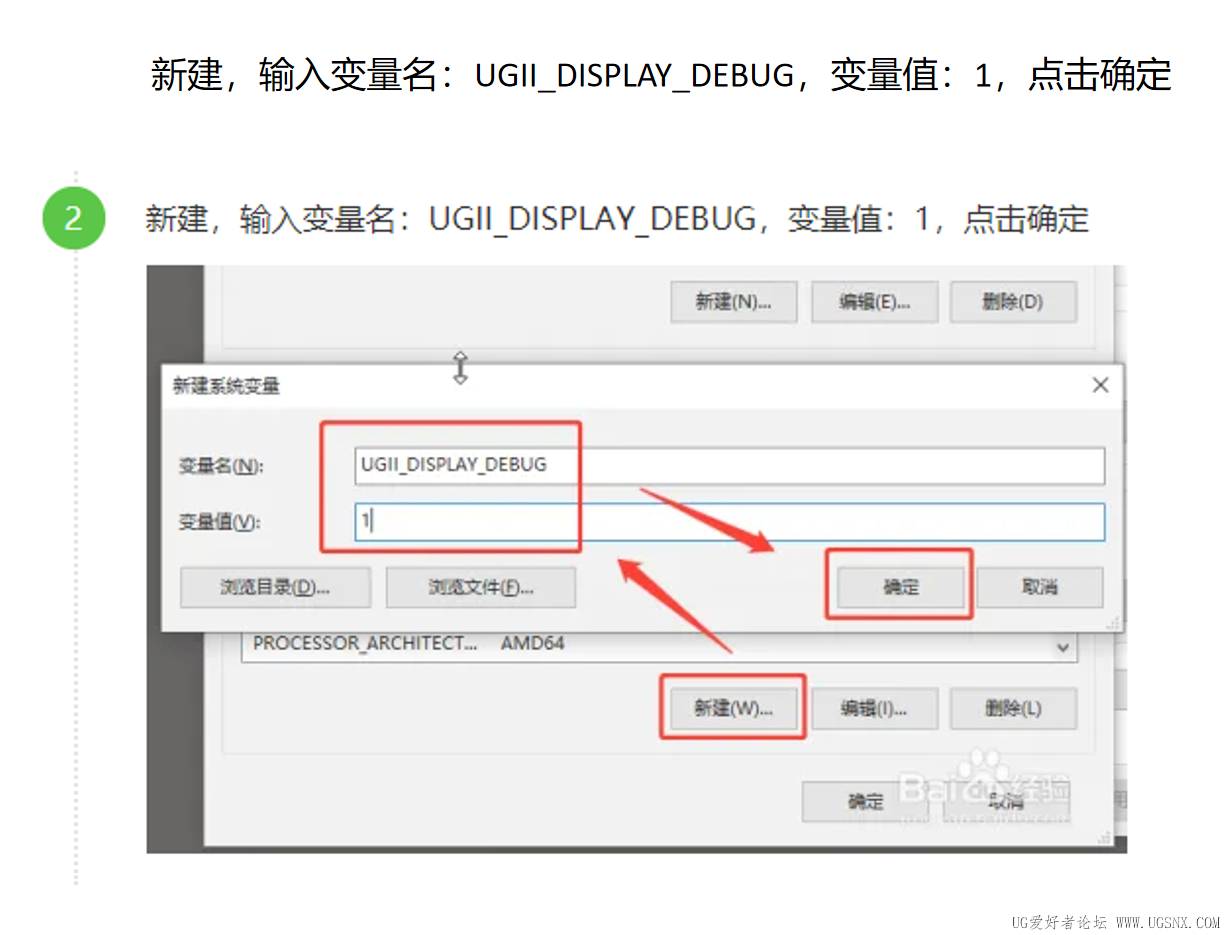

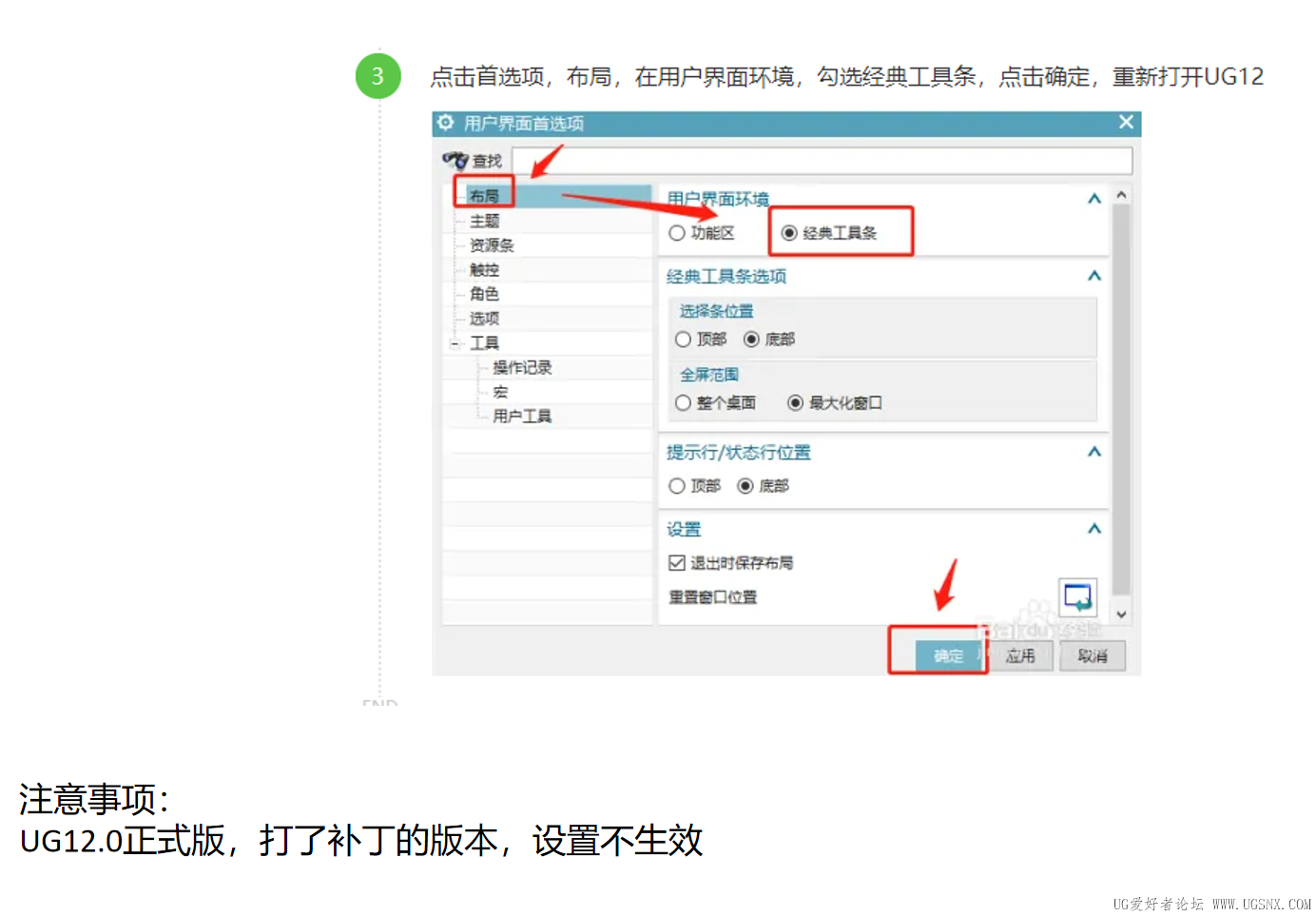

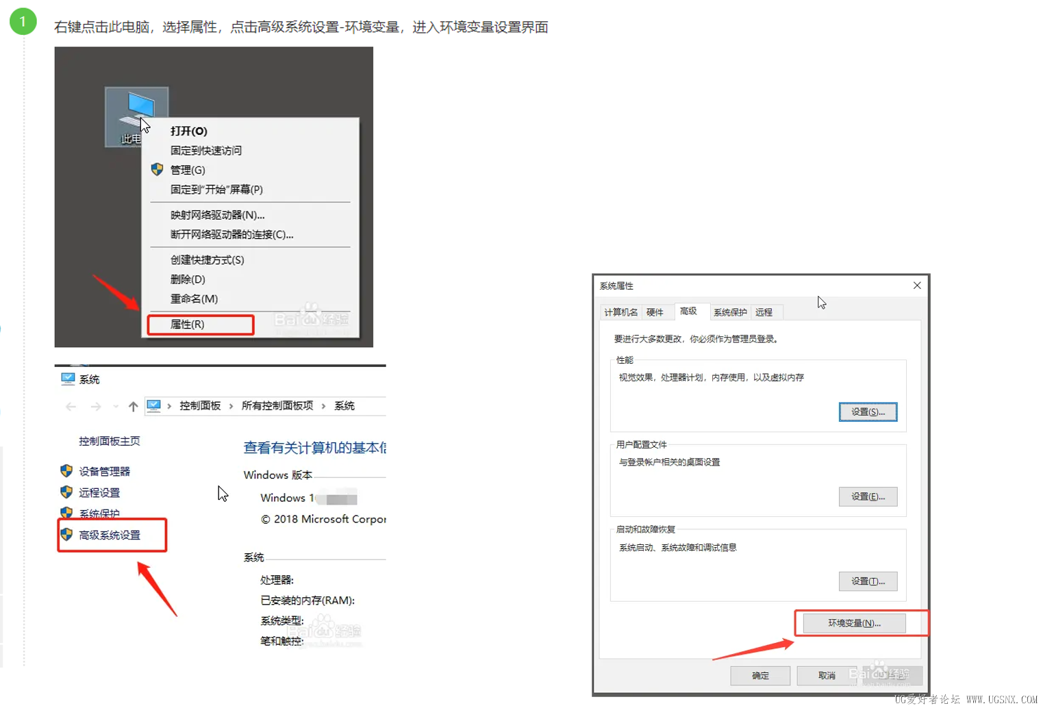

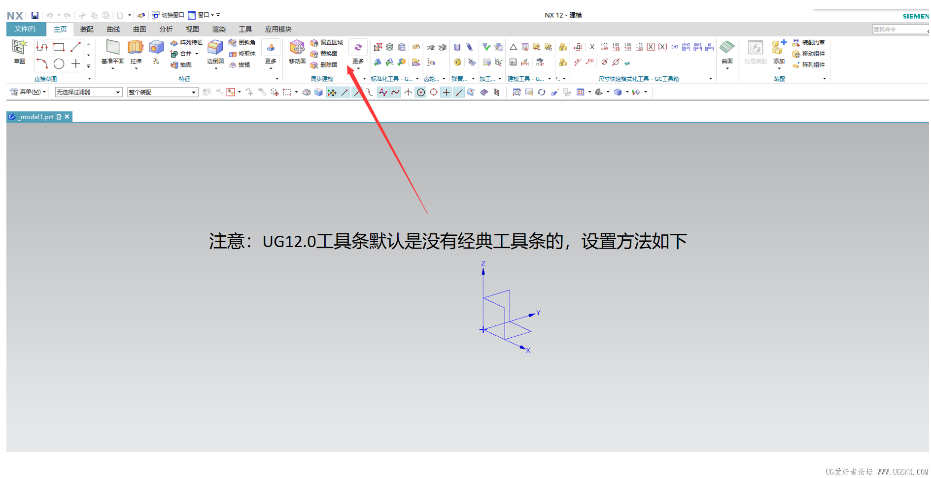

[分享] NX12.0经典工具条设置
发表于 2026-9-29 08:47:14 | 显示全部楼层 |阅读模式
注意,经典工具条仅支持NX12.0.0 ~ NX12.0.27  版本高了设置不生效

发表于 2026-10-7 17:04:53 | 显示全部楼层
看我的UG12.029经典工具条界面
371
977
977
发表于 2026-10-14 10:27:38 | 显示全部楼层
522034344 发表于 2026-10-7 17:04
看我的UG12.029经典工具条界面
这看的我密集恐惧症都要犯了
