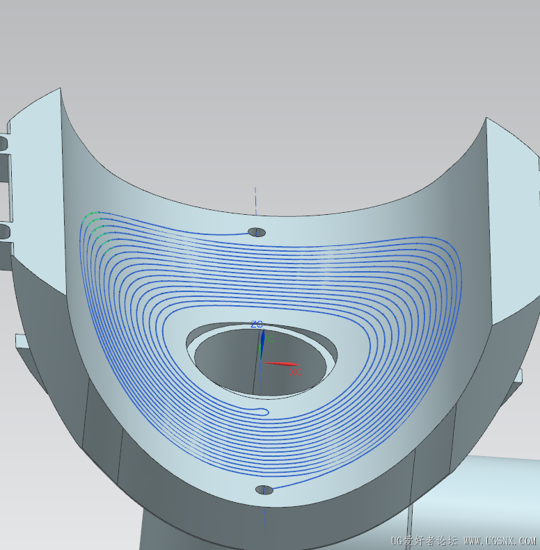

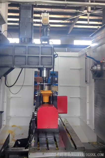

各位大佬:
        我是一个新手小白,现在公司里有一个五轴的机床,新代的系统。我这边需要做一个产品的布线工艺。产品图和机床图如下。主要的步骤是主刀杆跟随螺旋线旋转的同时,弧面随着位置转动,使主轴和弧面最低点始终保持垂直。如有大神可以解决这个程序编制问题,必有重谢。
实在是无从下手了。
我也不咋懂,按照理解,做这个程序用”朝向直线“就能实现吧,不知道是不是你要的效果
dn160鞍型20260601(1).rar
914.39 KB, 下载次数: 48, 下载积分: G币 -1

发表于 2026-7-2 07:20:08 来自手机 | 显示全部楼层
刀轴垂直与曲面

 楼主| 发表于 2026-7-2 08:10:48 | 显示全部楼层
ρéиg 发表于 2026-7-1 14:22
我也不咋懂,按照理解,做这个程序用”朝向直线“就能实现吧,不知道是不是你要的效果 ...
谢谢,感谢大佬,我看看。
308
308
 楼主| 发表于 2026-7-2 08:29:15 | 显示全部楼层
感谢大佬,稍微有点区别,我们的设备不是摆头,是底座和摇篮走。但是轨迹是对的,万分感谢
238
5358
5358
发表于 2026-7-2 09:52:34 | 显示全部楼层
饭四折 发表于 2026-7-2 08:29
感谢大佬,稍微有点区别,我们的设备不是摆头,是底座和摇篮走。但是轨迹是对的,万分感谢 ...
软件内把坐标方向放对,摆头还是摇篮要靠后处理区分,必须和机床对应才行
308
308
 楼主| 发表于 2026-7-2 13:09:45 | 显示全部楼层
ρéиg 发表于 2026-7-2 09:52
软件内把坐标方向放对,摆头还是摇篮要靠后处理区分,必须和机床对应才行 ...
程序是对的,需要用后处理区分一下,让这个动作分解后让机床和摇篮来做这个工作对吧
