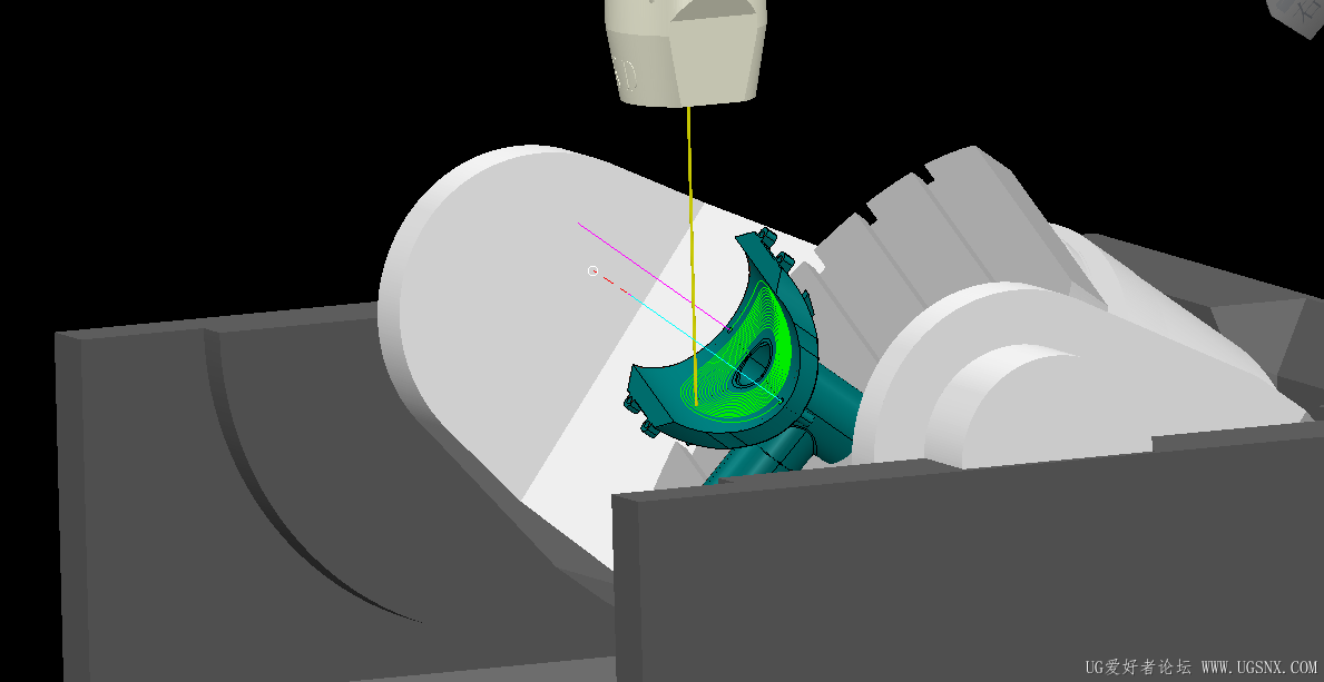

问题我只是个设备采购的产品负责人,厂家没弄出来,现在弄得我好被动,我只要产品,尴尬。诶,现在还是一头雾水,因为我头一次接触五轴,完全不懂,只能从头开始学习了。

软件里编程序都是一样的,想上机加工,后处理必须和机床匹配,购买机床的时候厂家给,或者自己找专业人士定制,然后要厂家的机床VT模型进行模拟,没问题就可以上机了。最好是去找个五轴师傅到现场辅助解决,论坛里基本解决不了

刀轴自点也可以

求个程序。

程序在附件里,但是实际加工的时候,总是不完全垂直,哪位大神能给修改修改

刀轴垂直与曲面
