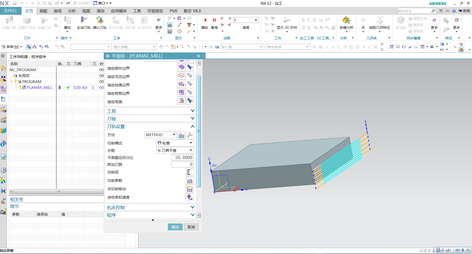

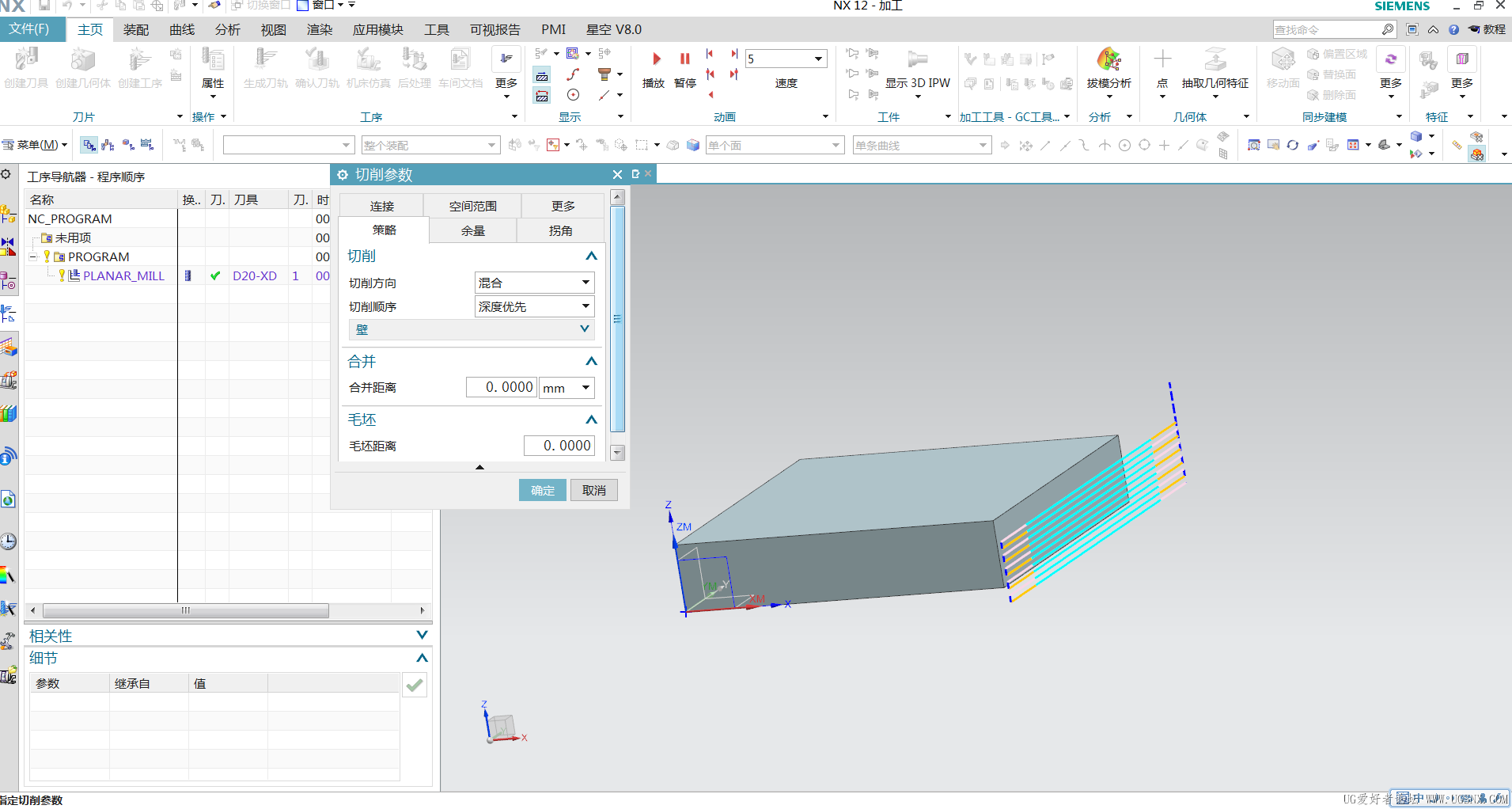

这个补丁对于低版本还是蛮好的,自己测试使用,有需要的伙伴可以下载使用
使用这个补丁后,UG编程型腔铣和平面铣可以选择【混合】模式,也就是顺逆往复走刀。
目前支持NX10.0、NX11.0、NX12.0、NX1847、NX1872、NX1899、NX1926、NX1953、NX1980、NX2007、NX2206、NX2212、NX2306、NX2312、NX2406、NX2412,更低版本或者更高版本未作测试。
补丁使用方法:
下载附件后,解压开,得到EnableMixedCuttingMode.dll文件,然后在UG软件程序目录(比如D:\Program Files\Siemens\NX 12.0\MACH)中新建一个文件夹,命名为Udo,再把下载解压得到的EnableMixedCuttingMode.dll文件放到里面Udo文件夹里面,完整的路径我是这样的D:\Program Files\Siemens\NX 12.0\MACH\Udo\EnableMixedCuttingMode.dll,然后重启UG软件即可生效。

发表于 2025-5-21 11:25:07 来自手机 | 显示全部楼层
我2306
按要求设置
策略里有混合命令
用混合
但是出来的刀路和逆铣一样,还是抬刀
望大师指点,还需要怎样设置一下
谢谢

发表于 2025-5-21 20:28:39 | 显示全部楼层
我的2412用了混合补丁,二粗会在拐角处过切,不用就好啦,还是老实用官方的

发表于 2025-5-21 21:26:31 | 显示全部楼层
新版本老老实实用3D开粗吧!那个在层到层之间会自动混合的
