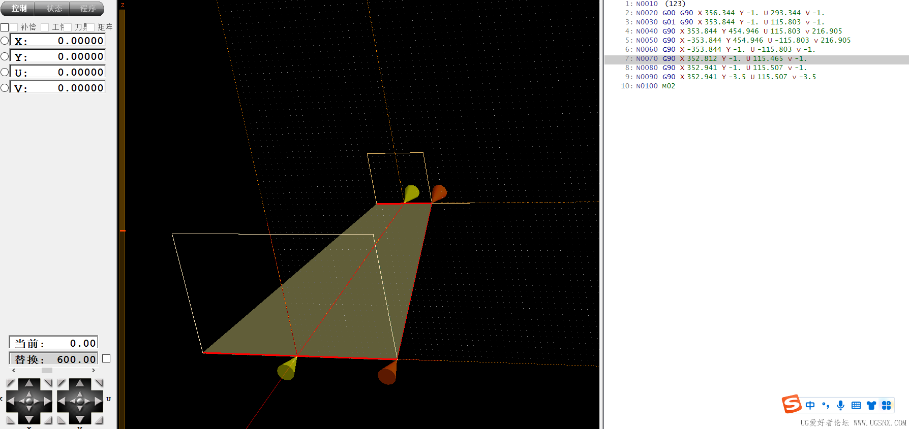

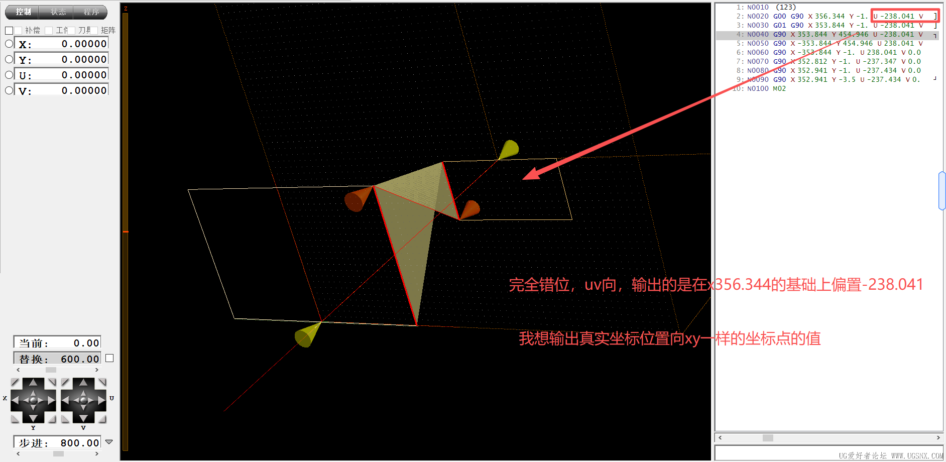

如图,ug四轴线切割编程,输出的u,v向的坐标是偏置值,我想要输出根据g54输出真实坐标值,有能解决的大神吗。

小梁老师在吗,看看能解决吗,还是四轴线切割控制器,uv向都是相对输出代码吗,可是我的控制器不支持,要真实的g54坐标点,

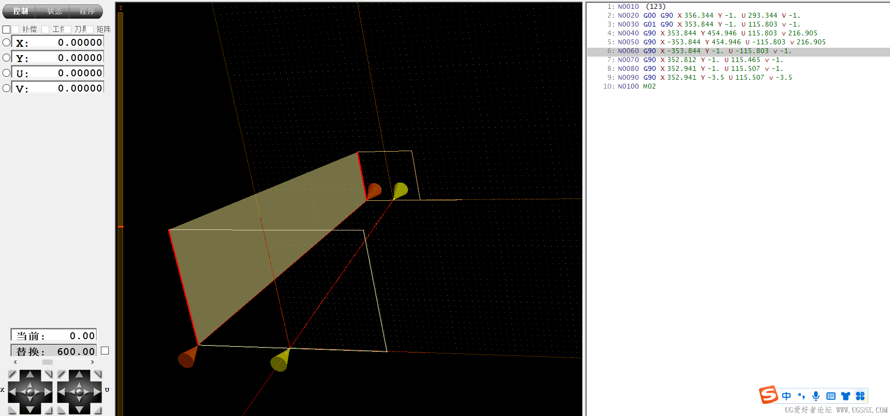

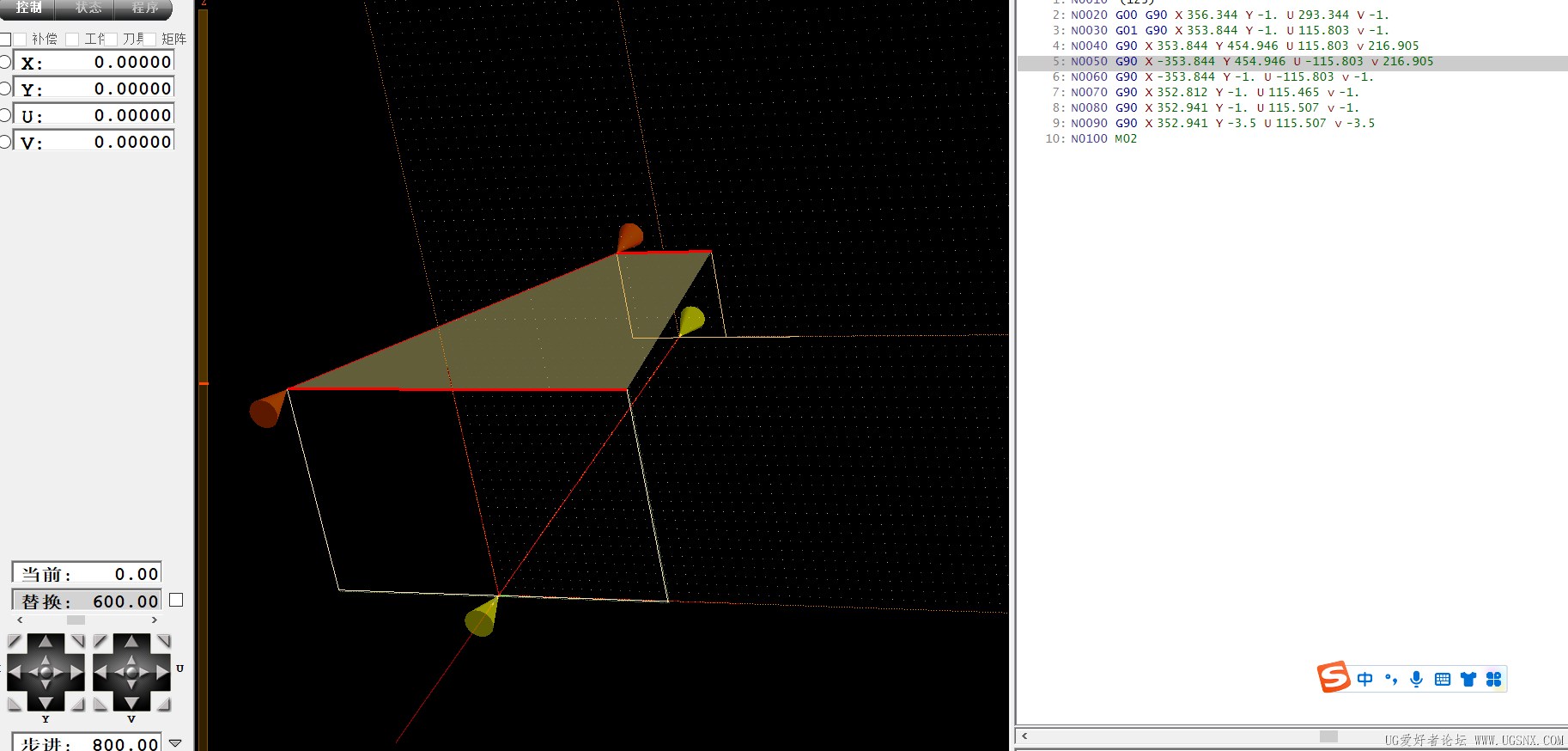

就是这种效果,我自己鼓捣的,不知道对不对,没有上机器,
