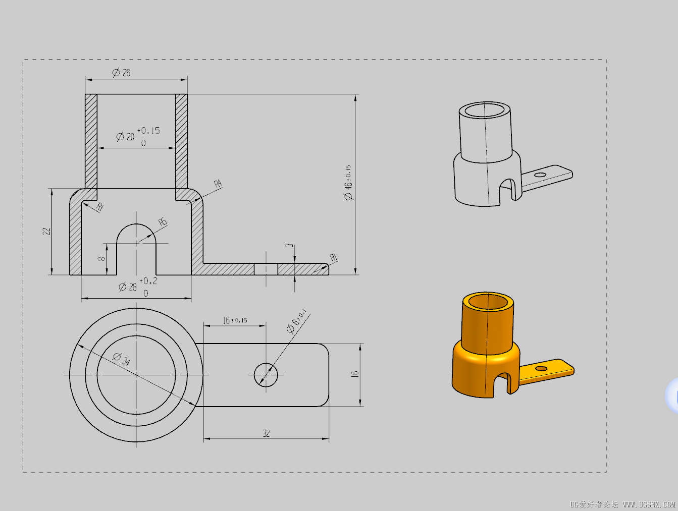

楼主: 3D小王
[建模] 每日一练:连接座
 火... [复制链接]

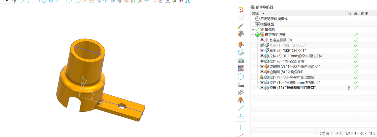

发表于 2025-12-10 02:43:56 | 显示全部楼层
连接座.prt (289.91 KB, 下载次数: 0)
值得注意的是19-22mm这个高度外圆倒角R4,内圆倒角R1,所以里面是有一层3mm的壁厚。
另外就是0-3mm的把手和左边的圆柱有干涉,无法在第一次做的时候一次性完成,必须要用到“开放轮廓智能体”
115

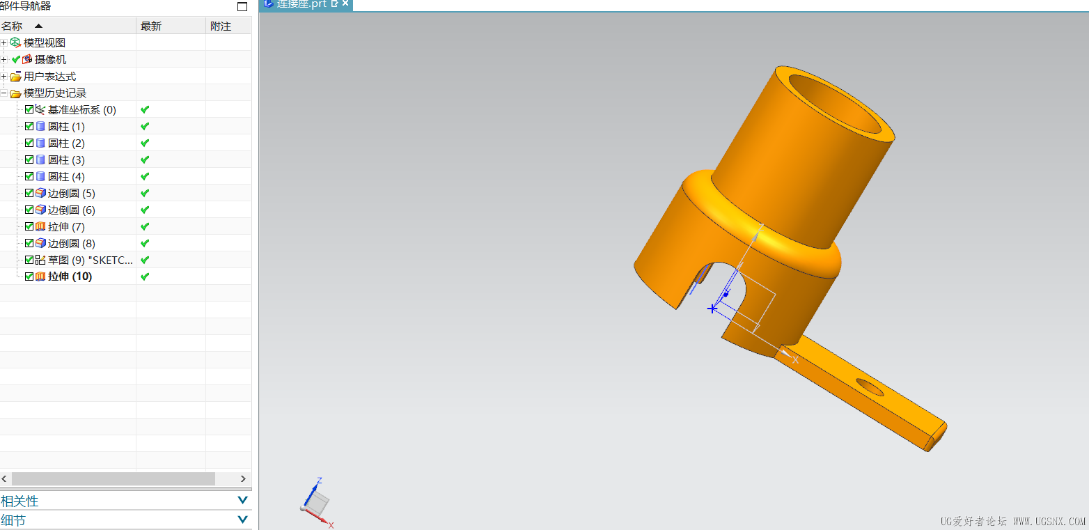

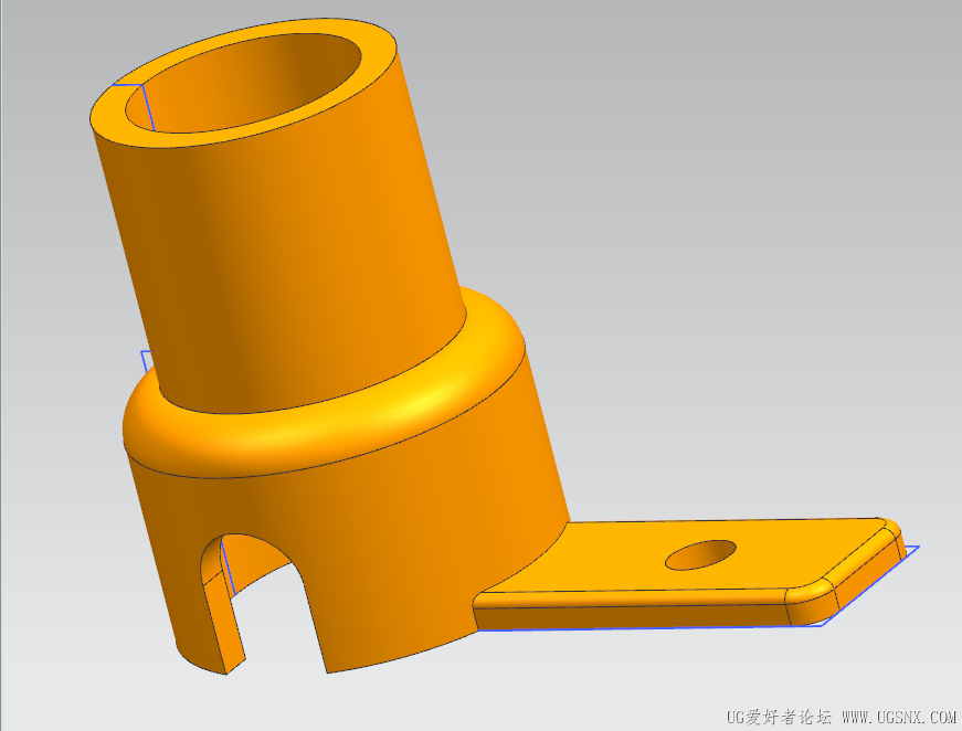

发表于 2025-12-10 11:16:48 | 显示全部楼层
用圆柱堆积完成
连接座.prt
249.59 KB, 下载次数: 0, 下载积分: G币 -1
