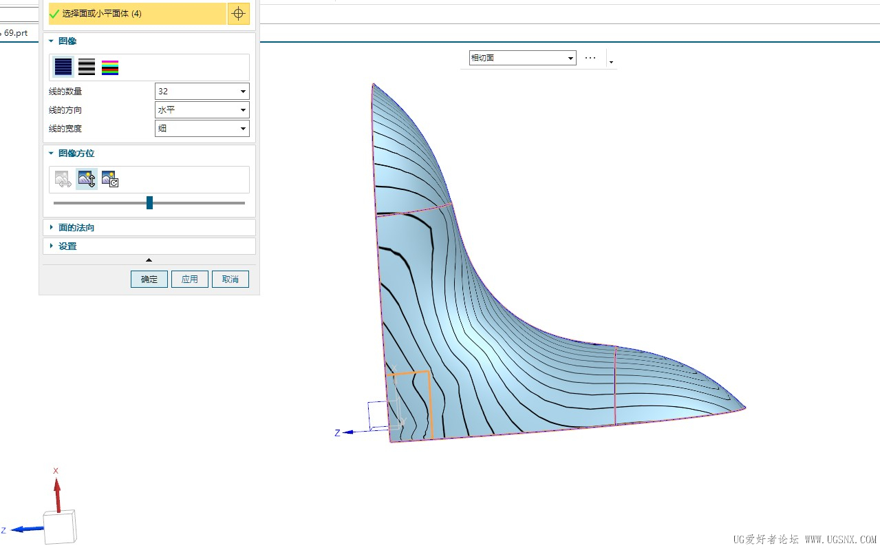

两个尖角分了两种方法,反射纹路的光滑程度明显不一样。上面是用的网格曲面然后拆面补面,下面那个是用扫掠做出来的尖角,明显连续性好很多,比较光滑。
