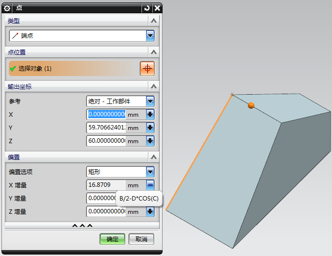

发表于 2016-6-15 14:26:19 | 显示全部楼层
对拉伸体的前端面先进行角度旋转。
该二面角的计算需要用到一定的立体几何的知识。具体如下图:

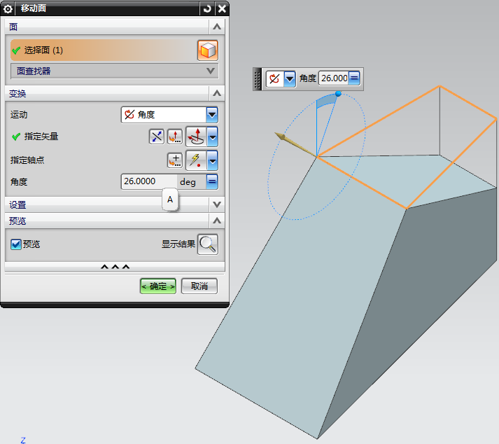

发表于 2016-6-15 14:27:55 | 显示全部楼层
然后对顶面进行给定角度A的旋转:

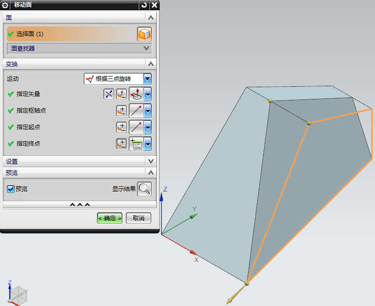

发表于 2016-6-15 14:31:29 | 显示全部楼层
然后,根据参数C、D,对右侧面进行三点方式的旋转。
58

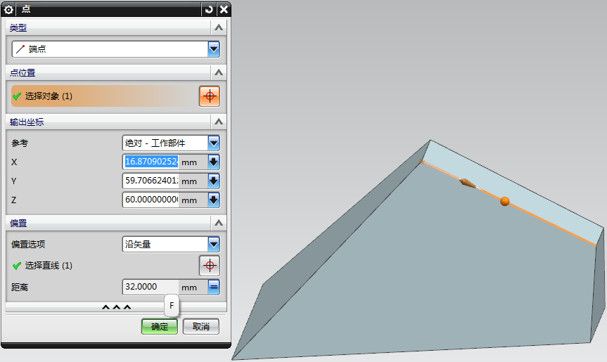

发表于 2016-6-15 14:33:10 | 显示全部楼层
最后根据参数F,对后端面进行三点方式的旋转:
