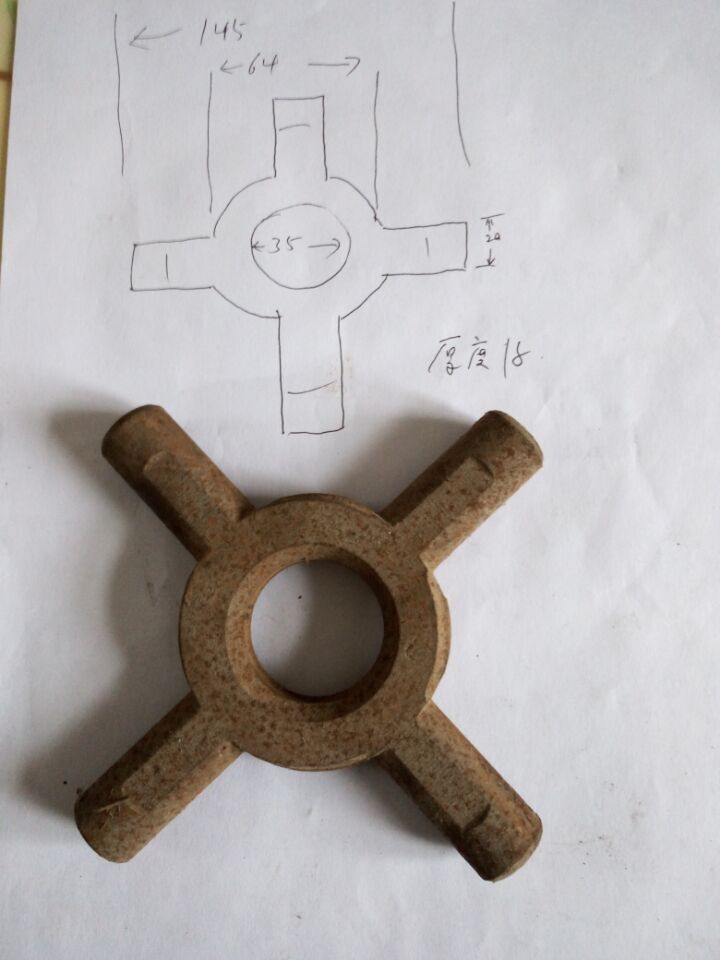

 楼主| 发表于 2015-12-4 15:17:13 | 显示全部楼层
如这个图,我们收到产品图后,根据我们的设备改为锻件图,要加拔模角。我最后解决的方法是 :提前算出拔模后的增量T,T=(20/2)*tan(5°),然后用圆柱总长L+2T,最后从中间用减材料的方法分别拔模,从XY平面向两侧分别拔5°和-5°。
十字轴
十字轴
