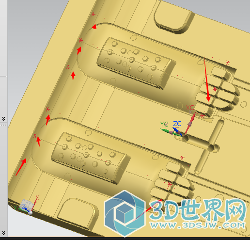

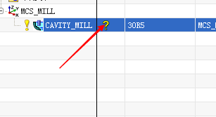

大神们指点一下 这个问题困扰我很久了

这是模型的问题,重新把模型修复一下就OK了!

发表于 2015-12-12 15:50:58 | 显示全部楼层
一般情况下 只要不过切 可以不管它

发表于 2015-12-13 10:54:32 | 显示全部楼层
改一下进刀的 最小斜面长度  改小点 就没了

发表于 2015-12-13 13:47:04 | 显示全部楼层
这是模型的问题 要找找有烂面吗.在连接一下面优化下,这中情况比较危险,过切检查是检查不出来的

发表于 2016-1-1 16:13:18 | 显示全部楼层
数模的问题
选取部件几何体的时候 不要框选取 试试
在就是 把道路生成出来 仔细检查下是否过切
刀路没问题 出现这个警告就可以忽略

发表于 2016-1-1 17:05:38 | 显示全部楼层
工件上有小烂面和碎面。得去修补优化模型,前天我就遇见这情况了。

发表于 2016-1-4 10:00:21 | 显示全部楼层
你检查一下几何体,是可疑几何体,建议用面来做刀路,计算比较快,还不会出现此类问题
