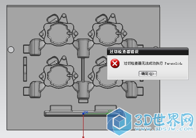

 楼主| 发表于 2016-1-31 15:04:39 | 显示全部楼层
本人目前用的是4.0编程提示有可疑几何体,可以过切检查。用ug8.5过切检查报警,我将可疑部分拆分掉,还是这个问题,求解

发表于 2016-1-31 15:23:36 | 显示全部楼层
你铣个平面,不用检查吧,
我10.0打开的,检查是没有过切的,8.5打开就是你那样的报警了,我检查了几何体,有很多的问题,自相交,微小的,等等很多问题

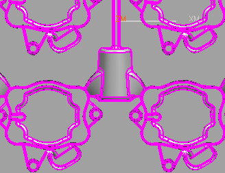

请问像类似的图,你们是如何处理的呢,我这图都是别人给的,白色为可疑部分,我将他折分开不要,这下没可疑体了,但还是不行

发表于 2016-1-31 16:26:22 | 显示全部楼层
把有问题的面析出来,然后重新缝合
