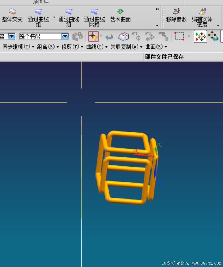

发表于 2025-4-3 00:10:10 | 显示全部楼层
197
197
发表于 2025-4-3 15:08:56 | 显示全部楼层
不同平面之间的曲线怎么倒角啊?

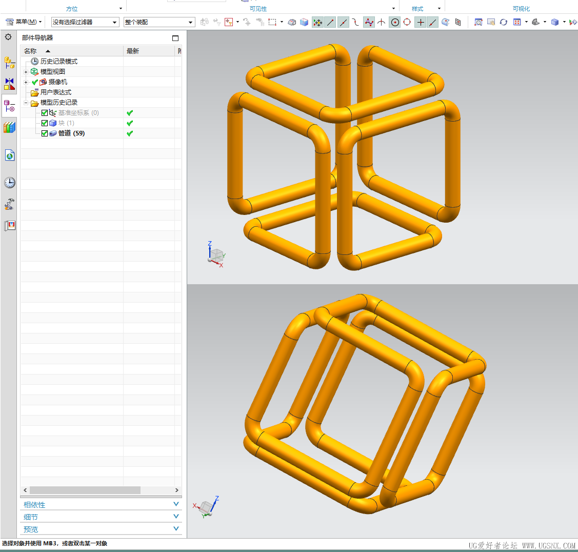

发表于 2025-4-12 10:30:53 | 显示全部楼层
我是直接在(块)上面,曲线-用直线命令画,然后曲线-基本曲线-圆角-曲线圆角。最后管道。
连管.prt
451.5 KB, 下载次数: 0, 下载积分: G币 -1
102
743
743
发表于 2025-4-12 11:06:54 | 显示全部楼层
Lynnlove 发表于 2025-4-12 10:30
我是直接在(块)上面,曲线-用直线命令画,然后曲线-基本曲线-圆角-曲线圆角。最后管道。 ...
还有就是上传图纸的时候,怎么设置成下载不扣G币啊?新手求指点一下
