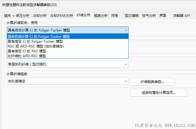

[求助] UG短纤维取向模型不应该用于长纤维取向

长短玻纤和模型没有关系,有可能是材料库的问题,换个moldflow的版本,或者更换UDB文件试试

那你是不是选择的材料类型是材料库里面的材料吗?
首先如果不是材料库,材料自带UDB数据,优先使用。如果不是,那就选择其他短纤材料看看。

你看看是不是这个位置的求解模型选择错误,或者你的网格纵横比差异太大(仅供参考)

你看看是不是纤维模型选择错误,或者网格纵横比差异太大,修复一下网格
