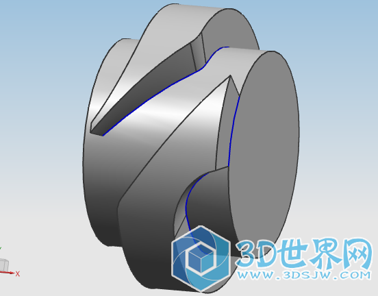

发表于 2016-5-21 22:34:25 | 显示全部楼层 |阅读模式
求助  求助
1212.prt

你可以试下用流线做驱动进行加工
不会啊,大神。不知道怎样弄那个交叉曲线什么的。

发表于 2016-5-22 22:48:48 | 显示全部楼层
是不是要四轴后处理啊

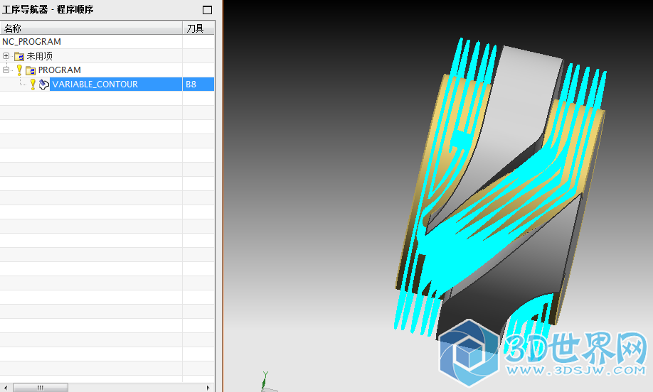

发表于 2016-5-22 23:34:16 | 显示全部楼层
是不是这样的{:}
1212.zip (220.73 KB, 下载次数: 44)
63
781
781
发表于 2016-5-23 00:08:29 | 显示全部楼层
1212.zip (277.19 KB, 下载次数: 31)

发表于 2016-5-23 08:30:10 | 显示全部楼层
这个是转位圆柱凸轮。用4轴虽然能加工,但是不能用。给我从动件图纸,我给你NC代码。

发表于 2016-5-23 10:37:39 | 显示全部楼层
先开个粗
开粗的
开粗的
