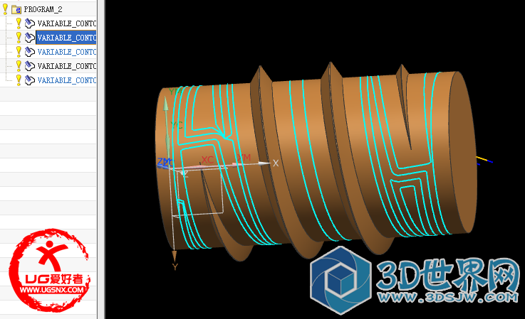

请问图片中的曲线怎么做出来的,那边展开线怎么做的

用浩强工具里面就有个刀路成线的命令,然后缠绕一下

有一个专用的后处理,只处理出坐标值。  将抽取出的表面上的线展开。用展开的曲线做2d刀路。再将2d刀路用上面的专用后处理,处理一下。再插入曲线用刚才的点。最后缠绕回去,建立刀路
