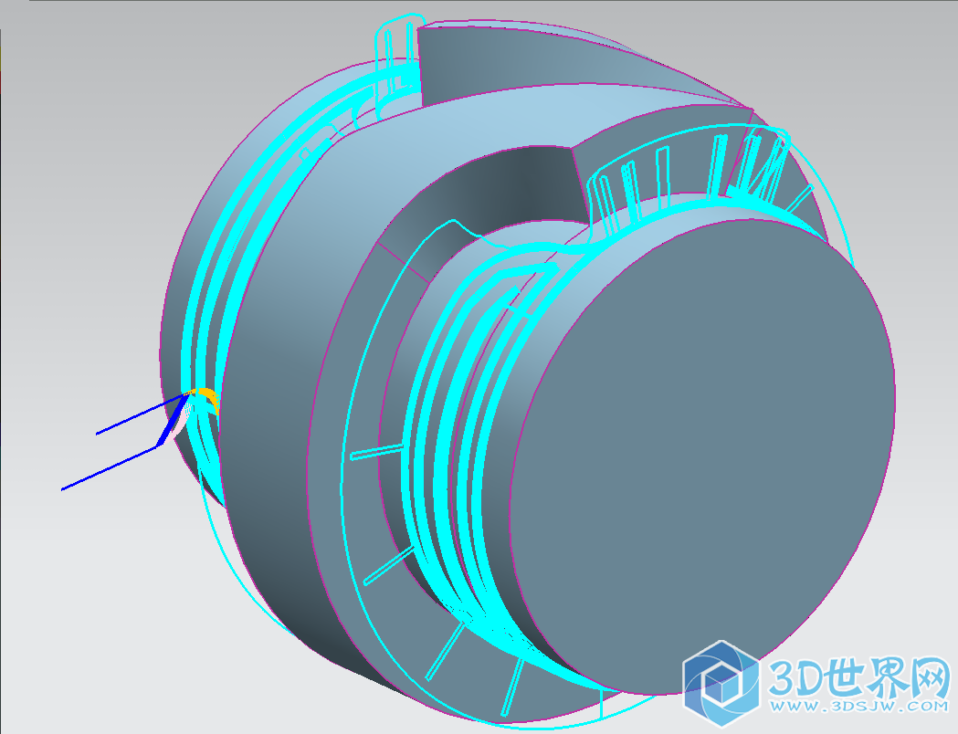

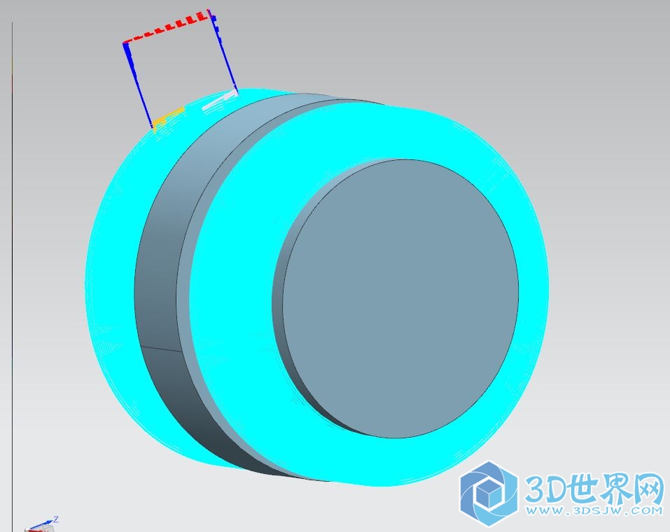

做的2D刀路,缠绕到部件上之后不用多刀路生成的程序没问题,如果用了多刀路就会出现抬刀(如果做2D刀路时留余量效果会好点,但是如果生成的刀路如果多的话还是会抬刀),但是我看了下刀具没有干涉,究竟是什么原因呢?求指导。  谢谢!
余量2.5
余量2.5
余量1.5
余量1.5

发表于 2016-5-31 14:52:59 | 显示全部楼层
是不是想要这样?

发表于 2016-5-31 18:52:56 | 显示全部楼层
不要选整个零件为部件,只选地面即可,
24
832
14697
发表于 2016-5-31 18:56:31 | 显示全部楼层
目测侧壁有倒扣才会导致这个问题

 楼主| 发表于 2016-5-31 20:16:06 | 显示全部楼层
李圣城 发表于 2016-5-31 18:56
目测侧壁有倒扣才会导致这个问题
就是说只铣表面呗,如果有余量,怎么开粗啊?做这个就是想用来开粗用

发表于 2016-6-1 10:40:34 | 显示全部楼层
不要选部件   选面就行
24
557
5404
5404
 楼主| 发表于 2016-6-1 10:55:49 | 显示全部楼层
tudoudidi 发表于 2016-6-1 10:40
不要选部件   选面就行
选面的话只能生成单刀路。多刀路没发弄啊,想用这种刀路的开粗用
