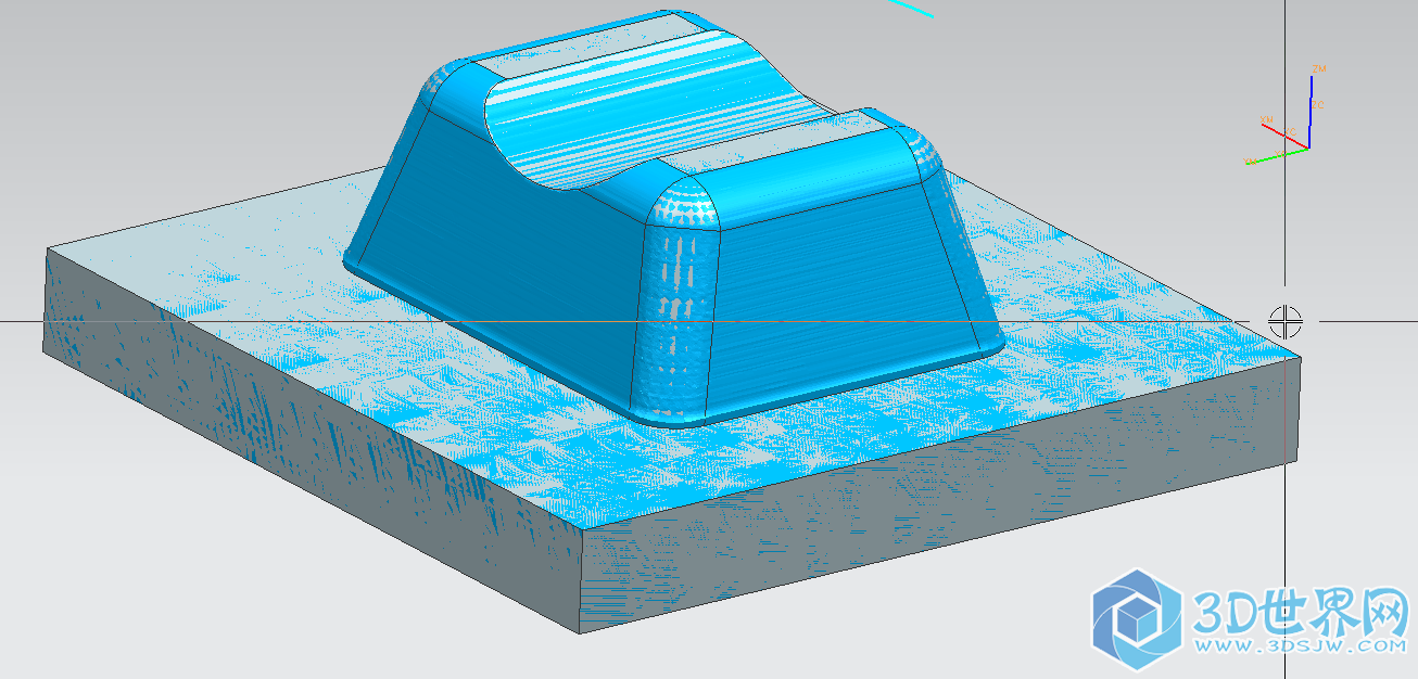

各位大神:
我有个问题想请教大神们,如何清理斜面和底平面之间根部?
如何清根?

用平底刀走一下等高

很简单啊,用平面铣走一刀,不就搞定了

先小R角的鼻刀等高控制层走一次就成,非要尖角就再用平刀等高控制层只将之前鼻刀的R角干掉就可以了。精度要求高呢,就电火花。

Coco,请问什么是鼻刀?

平面铣走一刀还是有残留呀。

看来是新手,多百度一下就知道了,这问题没必要在这论坛提了,好幼稚啊,我还是回答你的问题吧,牛鼻刀只是飞刀的一种称呼,飞刀基本都是装刀片的那种,而刀片都是有R角的,同样大小的刀片R角有不同规格的。{:}

补充一下,精加工的鼻刀用整体式的,看你的工件不是很大,在不影响装配的情况下,用R角小于干涉距离的D10或D6的鼻刀铣一遍,就OK了。
一定要尖角,而且精度要求高,最好毕去电火花加工。
哦 ,对了,如果下面那部分有斜度,且你们公司的斜度刀有该规格,那就直接平刀留中加工余量洗一遍,之后斜度刀走一遍就OK了,这个是最完美的。
