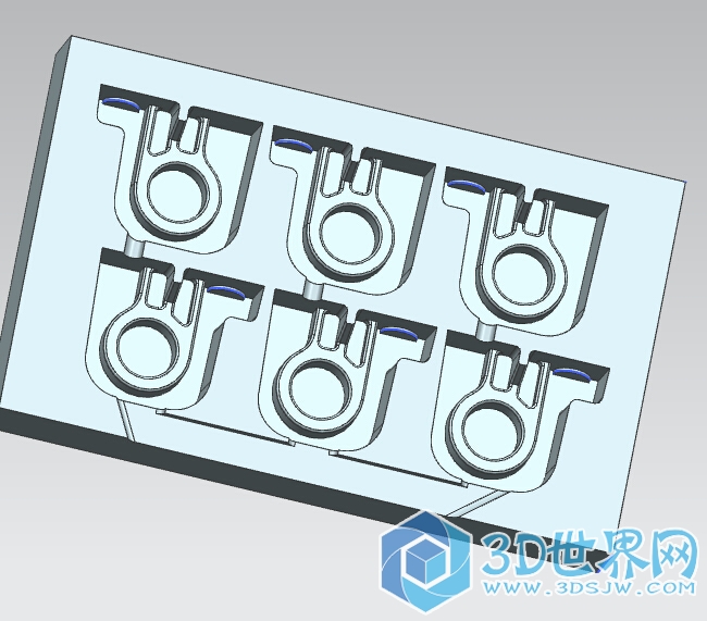

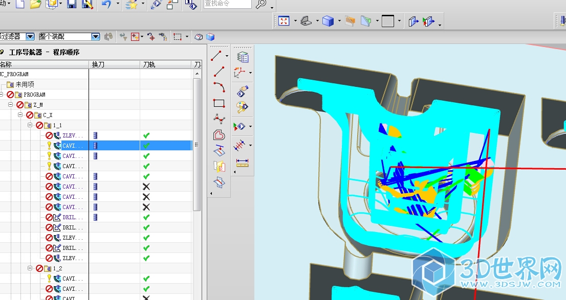

各位大神,小弟遇到的问题如下。
第一刀刀具为25R5,生成道路如下
当准备用第二刀时候发现好多地方第一刀都没铣到。第二刀直接去铣,比如,夹角。和中间的圆。
参考刀具是第一刀的25R5
第一刀设置的切削深度是25

 楼主| 发表于 2016-7-22 10:03:37 | 显示全部楼层
应该是第一刀25R5刀具下不去。然后不加工,但是第二刀的参考刀具是25R5 第二刀应该接着第一刀去铣,
为什么中间的圆和旁边的位置生成的程序直接就清角了??

发表于 2016-7-22 21:12:14 | 显示全部楼层
我看是你加工顺序反了,第一刀直接精加工,第二刀分层铣了,好好看 看你设定的参数

发表于 2016-8-5 13:31:28 | 显示全部楼层
经验问题  你设置了圆角程序刀就下不去了    编程之前这些问题是一定要注意的   解决方法是参考大点或者中间圆开粗过后再挖槽

发表于 2016-8-6 15:59:46 | 显示全部楼层
为什 ...
用参考刀的结果,建议用IPW
